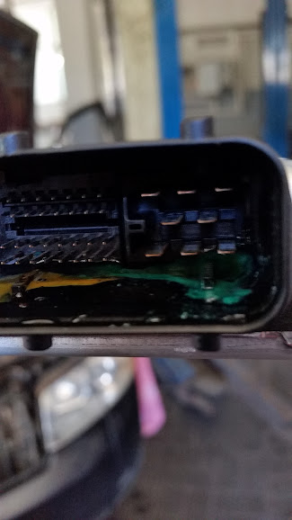

  14. AndreyBokh
    AndreyBokh Новичок
    26 май 2015
    8
    A4/B7 2TFSI 06г
    Добрый вечер.
    Фишки проверил, визуально все ок. Но...
    Сегодня после работы сажусь в машину. Поворачиваю ключ зажигания. И вижу ,как и до этого было, лампочка ESP не гаснет. Ну значит опять, как и ранее было заведется в аварийном режиме. Не заводя машины, беру шнурок, читаю ошибки

    Начинаю стирать ошибки. В блоке АБС и АКП ошибки стираются. А п дросселю нет. Поднимаю капот и шевюлю провод рядом с фишкой, что приходит к ДЗ. Возвращаюсь к ВАГ Кому и ошибка стирается. Машина заводится и работает нормально.
    Могу Я полагать что дело в фишке или в проводке рядом с ней?
  15. melkon
    melkon Суровый диагност
    21 сен 2005
    27.089
    Touareg CR 3.0TDI
    Вот сегодняшнее очередное зрелище . Для понимания именно маленький разъем который обычно под кандалами .
  16. ASheff
    ASheff Заблокирован
    24 окт 2009
    32.814
    A4\B6 1.8TQ AT 04г
    ясно.. я пока так и не добрался что бы его отпилить, на выходных надеюсь доберусь :thumbup:
