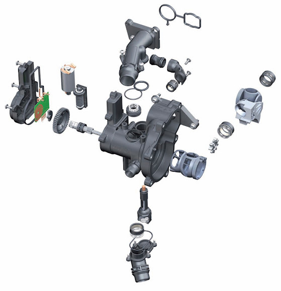

    Ты ошибаешься слегка ... речь о вот таком девайсе с моторов gen3 :

    Знаю шучу конечно насчёт простоты :hi:, мало того ,термос ещё и адаптировать надо на таких моторах. Одисом только:cool:.

    Такой девайс может заклинить в закрытом состоянии, и позволить мотору перегреться? или только как у меня произошло разово в открытом и машина недогревалась.

    Он много чего может имхо исходя из устройства этой гидроэлектростанции ... Он принесет владельцам немало веселых сюрпризов :laugh:

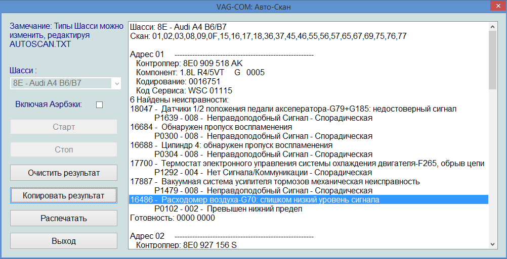

    Ребята, помогите, в чем может быть проблема.
    После каждой мойки загоралась esp и epc, машина переставала ехать - без дерганий, но не ехала. Просыхала - все ок.
    Последние два дня такая беда: пока холодная едет хорошо, потом перестает ехать, рывки (как будто бензина не хватает), вплоть до остановки и глохнет. Стер все ошибки - полетела как новая, но через 10-15 минут опять та же беда. Сразу почитал ошибки:
    Читал в этой теме, что возможна проблема в стыке моторной проводки и салонной, где этот стык искать? A4\B6 AMB
    Какие еще возможные траблы, где еще посмотреть?

    По двум из ошибок возможно позеленение контактов ЭБУ ( надо снать коробку пластиковую слева под лобовым стеклом и снять разъемы с моторного блока .По пропускам и т.д. надо разбираться после диагностики .

    Понял, благодарю! Успокоили :beer:
    думал все плохо уже..

    В общем залез туда, в пластиковую коробку, верхний блок это ЭБУ двигателя?
    Снял с него один разъем, там все чисто, второй вроде не снимешь - вокруг него железная штука какая то..
    Обнулял ошибки и катался - сейчас появляется только ошибка по расходомеру - 16486 низкий уровень сигнала. Есть какой нибудь разъем от ДМРВ до эбу?
