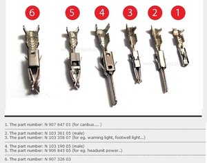

    На изоляции есть надломы непосредственно у фишки... Это может влиять?

    max40 : На изоляции есть надломы непосредственно у фишки...
    будь добр сообщи о результате если будешь паять фишку)таже беда и у меня прыгает достало(

    Пока думаю решить так: разрезать провода выше фишки, надеть термоусадочные трубки, спаять провода, и потом прогреть феном. Потому что фишки с проводами в продаже не нашёл. Они как то отдельно собираются.

    да собираются с помощь фишки отдельно и наборов пинов,отпишись по результату пожалуйста!
