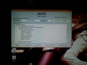

  4. Insurgent
    Insurgent Участник форума
    31 дек 2012
    143
    А6/С6 3.2fsi 06г.
    Добрый день. При езде больше 10-15 км появляется ошибка, ручник. 53-группа(электромеханический тормоз). Хочу спросить может быть эта ошибка из-за поломанного датчика числа оборотов, абс. На днях менял тормозные диски, колодки с подшипником ступицы правой стороны. Датчик сломали 2 дня назад. 27.09 поменял задние тормозные диски, колодки. После этого вылезла эта ошибка. Тормоз ставится и снимается без проблем. IMG_20140928_000300.jpg

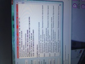

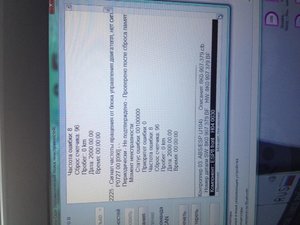

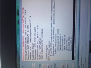

  12. ElchupakabrA84
    ElchupakabrA84 Завсегдатай
    20 авг 2014
    515
    A4/В8 1.8Т 11г.
    День добрый! подскажите пожалуйста что за ошибки и насколько они критичны, заранее спасибо! IMG_0191.jpg
    сори что перевернуто!)))
