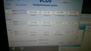

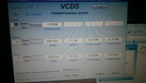

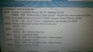

    Подскажите, если отсутствуют показания в 93 группе, что это может быть... При этом троить мотор и выдает ошибку 17755 расхождение в распредвала с коленвалом

  2. melkon
    melkon Суровый диагност
    21 сен 2005
    27.089
    Touareg CR 3.0TDI
    #1362 melkon, 1 июн 2015
    sonic_a4
    А вот это блок Bosch ...
    Автор предыдущая страница к прочтению тебе :nod: Вал впускной правый стоит криво видимо цепь перескочила.

    Так а почему у меня нет показаний в 93 группе???

    скажите, а при перескоке мотор может работать то плохо то нормально??? У меня переодически мотор начинает работать ровно!

    2 sonic_a4:
    есть подозрения на клапан

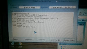

    провер 15-16 группу на пропуски и 6 цилиндр
    троить еше мотор?
  8. denis888
    denis888 Участник форума
    25 дек 2014
    144
    a6/c6 4.2 bat
    Да по шестому есть пропуски

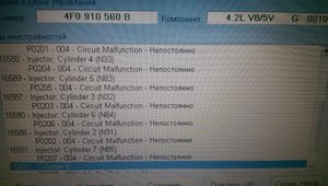

      119,9 КБ
      59
      91 КБ
      57
      78,4 КБ
      54
  10. sonic_a4
    sonic_a4 Живу я здесь
    25 авг 2013
    4.491
    A6/C6 3.2Q 05г.
    читайте внимательно, какие там "пропуски" по первой голове и по второй
  11. Melkon&Ratkov
    25 фев 2014
    8.693
    Ты ошибки то видишь какие написаны ? У тебя обрывы по форсункам периодические а не пропуски в основном .

    Так тогда почему ошибка про расхождение распредвала с коленвалом?

    Влад, еще один вопрос:
    - при перескоке цепи впускной распредвал уходит в "+" или "-"??
  17. melkon
    21 сен 2005
    27.089
    Touareg CR 3.0TDI
    А вот хрен его знает ... Про идее может и в минус (что более вероятно ) и в плюс перескочить .
  18. sonic_a4
    25 авг 2013
    4.491
    A6/C6 3.2Q 05г.
    вот и я думаю, что в "плюс" перескочить проблематично, если только не подгазовывать в момент когда ненатянута цепь...
    PS поскольку у Mamonta адаптация -22,9, то если бы это вал ушел вперед, то в 91 группе цифры меньше 22,9 не увидеть бы, а там 13,5. значит уходит за счет фазовращателя(клапан висит в положении открыто)...как то так:)
