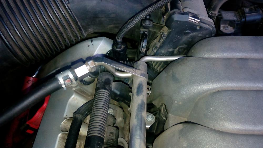

  19. mamont543
    mamont543 Завсегдатай
    27 окт 2014
    834
    Калужская обл.
    А6/С7
    вот что это за датчик(ближе к патрубку воздушному? клапан управления или датчик распредвала?

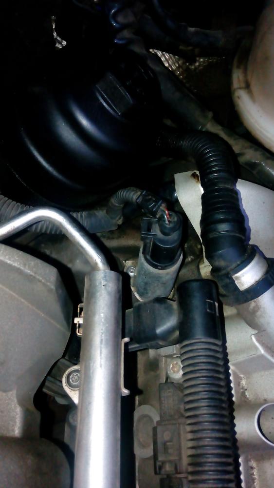

  20. mamont543
    27 окт 2014
    834
    Калужская обл.
    А6/С7
    а это с другой стороны
