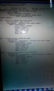

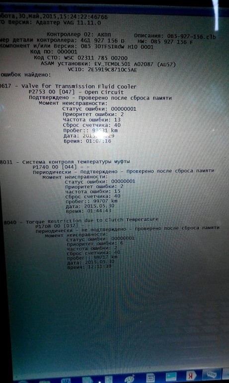

  16. AUDIA6 2.4
    AUDIA6 2.4 Участник форума
    22 окт 2012
    449
    A6/4FC6 2.8Quattro
    Подскажите плиз ))) Интересует первая, расклад такой, загорается шенстеренка, и пишет системная неисправность акпп возможно дальнейшее движение, бывает редко редко что пишет перегрев, ну это глюк бывает раз в месяц а то и реже
    А вот эта хрень с системной неисправностью постоянно стала
    Машина как бы нормально едет
      93 КБ
      77
