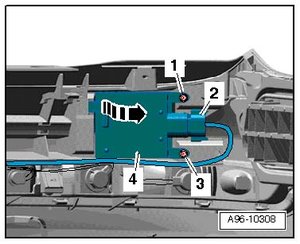

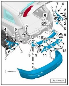

    Задний бампер, снятие и установка
    Снятие:
    I Снять боковую обивку в багажнике
    I При необходимости требуется отсоединить электрические разъёмы к датчикам парковочного ассистента на блоке управления (слева под задним фонарем).
    I Отвернуть колпачковые гайки -6- (доступ к ним из багажника).
    I Отвернуть все болты в области облицовки на колёсной нише и на нижнем спойлере
    I Отсоединить от фиксаторов боковины облицовки по бокам на направляющем элементе.
    I Облицовку снять движением назад
    I Вывернуть винты -1- и -3- и извлечь блок управления системы помощи для смены полосы движения -4- -стрелка-.
    I Отсоединить электрическии штекерныи разъем -2-
    я не понял а что вы прозванивали?
