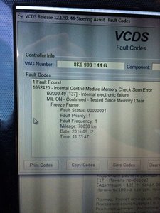

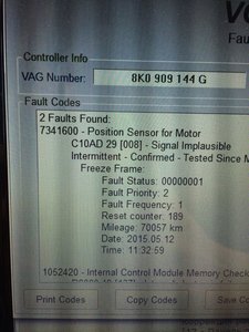

    Добрый вечер!подскажите пожалуйста,вылезла вот такая ошибка:
    что делать?(
    Вася нашел две ошибки:
    вторая не стирается

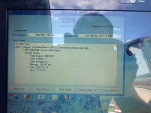

    Здравствуйте , помогите с ошибками :
    16622 - Датчик давления наддува: слишком высокий уровень сигнала
    P0238 - 35-10 - - - Непостоянно
    17978 - Блокирован блок управления двигателя
    P1570 - 35-10 - - - Непостоянно
    17511 - Ряд 1-зонд 1, электрическая цепь подогрева: слишком малая мощность
    P1103 - 35-10 - - - Непостоянно
    Что это за датчик , где он стоит и влияет ли он на след ошибку по лямбде ?
    И чем лечить , куда смотреть ?
    На работу ДВС влияние только на холодную - плавают обороты .

    Это как такое получилось !? Это кирдык ЭБУ 44 ,программно так точно судя по второй ошибке . Что делали с электроусилителем ?

    Второй лямбда зонд (тот что за катализатором) внутреннее сопротивление слишком велико . Т.е. он слегка помер судя по всему ... Но прежде чем такое принимать на веру надо проводку его проверить .
