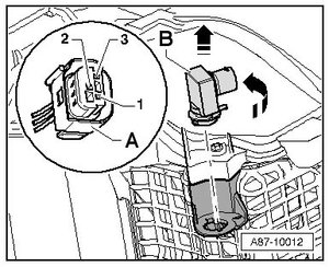

    Тут ошибка не влияющая на езду! Что это за замыкание или обрыв *? Спасибо.
    Контроллер 08: Климат-контроль Описания: 4F0-910-043.clb
    Номер детали SW: 4F0 910 043 HW: 4F1 820 043 S
    Компонент:: KLIMABETAETIGUNGH12 0160
    Ревизия: 00000027 Номер лицензии: 00000030065389
    Кодировка: 0000262
    Код сервиса:: WSC 02325 785 00200
    VCID: DBBF001C1A93AEC6211-808E
    1 Ошибка найдена:
    01592 - Датчик загрязнения воздуха-G238
    010 - Обрыв или замыкание на плюс
    Момент неисправности:
    Статус ошибки: 01101010
    Приоритет ошибки: 3
    Частота ошибки: 10
    Сброс счетчика: 97
    Пробег:: 133790 km
    Индикация времени: 0
    Дата: 2015.02.14
    Время: 14:15:52
    Температура: 21.0°C
  9. audi_men
    audi_men Завсегдатай
    26 июл 2009
    519
    Audi А4/B6 1.8Т
    датчик находится около эбу.
    Принцип работы датчика схож с принципом работы лямбда-зонда.
