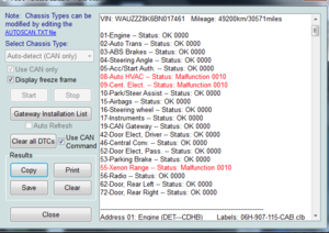

    Доброго времени суток!
    Мущины, огромное спасибо всем кто помог разобраться с проблемой с модулем АБС!!! Без вас бы ничего не получилось, а так получилось почти все .
    Спасибо Melkon&Ratkov вы дали правильное направление в поисках решения проблемы...
    Отдельное спасибо Павлу (052) ваши коды и ссылка на сайт помогла найти и выбрать нужный кодинг для блока.
    осталось несколько ошибок, если если подскажете что еще с этим делать... буду очень признателен.

  13. Melkon&Ratkov
    25 фев 2014
    8.693
    По ошибкам климата и 09 блока проверь для начала 5 и 12 предохранители в черном блоке в торце торпеды со стороны водителя.
    По фарам надо сделать адаптацию просто .
