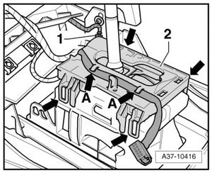

    Добрый день! Помогите, пожалуйста, разобраться в чем проблема.
    Контроллер 02: АКПП (J217) Описания: 0B5-927-156.clb
    Номер детали SW: 8K0 927 156 F HW: 0B5 927 156 D
    Компонент:: 0B5 20TFSIRdW H02 0011
    Ревизия: --H02--- Номер лицензии: 0000000118
    Кодировка: 000001
    Код сервиса:: WSC 02145 785 00200
    ASAM установки: EV_TCMDL501 A02044
    ROD: EV_TCMDL501.rod
    VCID: 37773CAC8EFB2AA6659-8062
    2 ошибок найдено:
    8050 - Selector Lever Sensor
    P179E 00 [175] - Electrical Malfunction
    ЧЕК ВКЛ - Подтверждено - Проверено после сброса памяти
    Момент неисправности:
    Статус ошибки: 00000001
    Приоритет ошибки: 2
    Частота ошибки: 1
    Сброс счетчика: 40
    Пробег:: 79983 km
    Дата: 2015.04.28
    Время: 09:10:31
    8054 - Selector Lever Sensor
    P179F 00 [096] - Malfunction
    Периодически - Не подтверждено - Проверено после сброса памяти
    Приоритет ошибки: 2
    Частота ошибки: 1
    Сброс счетчика: 40
    Пробег:: 79983 km
    Дата: 2015.04.28
    Время: 09:09:06
  6. audi_men
    audi_men Завсегдатай
    26 июл 2009
    519
    Audi А4/B6 1.8Т
    рычаг селектора чтото с датчиком
  7. audi_men
    26 июл 2009
    519
    Audi А4/B6 1.8Т
    попробуй передвигать селектор может зацепка.предохранител 11 провер .сам блок ---
      71 КБ
      368
  8. Gri6a
    Gri6a Новичок
    27 окт 2014
    58
    А4/В8 2.0Т 09г.
    Спасибо за совет. Уже сам допер - разобрал, подергал провода, все прошло:laugh:
