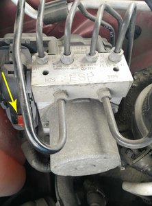

    здравствуйте!
    я вчера получил блок из Болгарии и заменил только электронную часть...
    а код старого блока где бывает указан на блоке не скажете... и где его прописать в программе?
    Спасибо огромное за помощь!!!

  6. Melkon&Ratkov
    25 фев 2014
    8.693
    А на скриншотах твоих информация из твоего старого блока или просто так картинки ? Для того чтобы получить код надо старый блок чтобы на связь выходил по диагнозе
  7. awarior
    awarior Участник форума
    31 окт 2007
    162
    Ауди A4 В8 1.8TFSI
    фото старого блока реальные... но дело в том что старый блок вооще не выходил на связь (
  8. awarior
    31 окт 2007
    162
    Ауди A4 В8 1.8TFSI
    новый блок вот этот
    eBay
    а это старый блок эл. часть и внизу гидравлическая.
    фото
      95,9 КБ
      89
  9. Melkon&Ratkov
    25 фев 2014
    8.693
    #1029 Melkon&Ratkov, 27 апр 2015
    Так вот это из старого блока ?
    По номеру на замену вроде все верно .
  10. awarior
    31 окт 2007
    162
    Ауди A4 В8 1.8TFSI
    неее это новый блок я пытаюсь адаптировать...
    старый блок не отвечал вообще.
  11. awarior
    31 окт 2007
    162
    Ауди A4 В8 1.8TFSI
    а вообще можно заменить только электронную часть, оставив старую гидравлическую часть?
  12. melkon
    melkon Суровый диагност
    21 сен 2005
    27.089
    Touareg CR 3.0TDI
    Можно ,а толку то ... Все заморочки как раз с электроникой .
  13. 052
    052 Водолей
    24 янв 2011
    6.382
    bmx
    awarior Попробуй кодинг блока 160504 . WSC 06324

  15. awarior
    31 окт 2007
    162
    Ауди A4 В8 1.8TFSI
    ок, спасибо, завтра попробую с утра.
