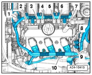

  19. audi_men
    audi_men Завсегдатай
    26 июл 2009
    519
    Audi А4/B6 1.8Т
    -10- G301 - Датчик Холла 4 лз с етойже стороны 2-ой

  20. Melkon&Ratkov
    25 фев 2014
    8.693
    #960 Melkon&Ratkov, 17 апр 2015
    Ты чудак человек ... что менять ему подавай . Датчик кислородный слева за катализатором проверить проводку и потом уже принимать решения о замене . Датчик положения распредвала слева на выпускном валу . Проверка самого датчика и его проводки до моторного блока . По двум последним ошибкам вообще песня . Начинать с проверки давления масла т.к. есть проблемы с регулированием фаз грм по обеим сторонам . Дальше эпопея с клапанами управляющими и гидромуфтами возможно . если все это сразу поменять мало не покажется ...
