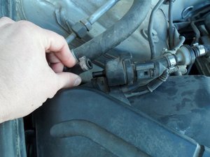

    если так , то тест прошел(если я правильно понял что отсоединять)

  12. sonic_a4

    A6/C6 3.2Q 05г.
    а теперь тест для русскоязычных:
    - о каком тесте писал Влад и какой тест провел Muha??:)

    лучше еще раз снять N80 и помыть/продуть))

    #920 muha, 13 апр 2015
    нашел в 71 группе тест
    короче включается тест и не заканчивается пока его не выключишь, при этом ничего не присходит. если тест сделать на заведенном то загорается "системный тес" и тоже не выключается и не заканчивается... и так происходит хоть со снятым хоть с одетым шлангом
