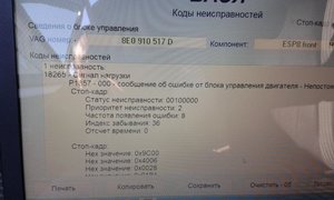

    помогите
    помогите разобраться были ошибки

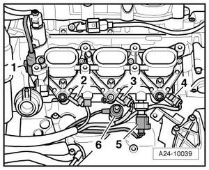

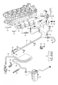

    топливной проблема датчик давление.
    4-ый
      80,3 КБ
      462
      99 КБ
      478
