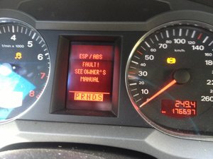

    Парни такая проблемка, при включении света( ксенон ) загараются значки абс и есп на приборке, причем тормоза работают отменно, в чем касяк? Машинка а4 2.0 ALT 2003
  10. _fox
    _fox тУтЫШниЙ
    19 ноя 2011
    4.700
    Башкортостан респ.
    таурег турботрактор NF на пневме
    поставить нормальные блоки розжига или обмотать фальгой.. а лучше выкинуть гавно ксенон из галогенок

    VCID: 040C70091433C03EB0B-4B32
    2 Найдены неисправности:
    01539 - Фары не отрегулированы
    35-00 - -
    00776 - Передний левый датчик дорожного просвета-G78
    28-10 - короткое замыкание на плюс - Непостоянно
