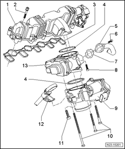

    Спасибо Влад, выдохнул.

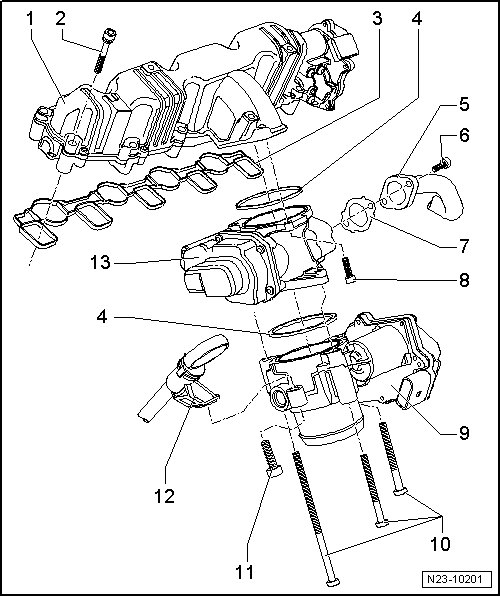

    спасибо .может поменять прокладки поможет
    Детали и узлы впускного коллектора с навесными элементами
    1 - Впускной коллектор
    q с электродвигателем привода заслонок впускных каналов -V157-
    q с заслонками впускных каналов
    q не разбирать
    2 - 8 Н·м
    3 - Уплотнительная прокладка
    q заменить
    4 - Манжетное уплотнение
    q заменить
    5 - Соединительная труба
    q К радиатору рециркуляции ОГ
    6 - 20 Н·м
    7 - Уплотнительная прокладка
    q заменить
    8 - 10 Н·м
    9 - Блок дроссельной заслонки -J338-
    10 - 10 Н·м
    11 - 10 Н·м
    12 - Маслоизмерительный щуп
    13 - Клапан рециркуляции ОГ -N18- с потенциометром системы рециркуляции ОГ -G212-
