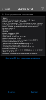

    Добрый вечер, в недавном времени на приборной панели загорелась ошибка ЕРС, почитав ошибки понял, что проблема в дополнительном насосе, изначально насос был старой ревизии по которому была отзывная от ауди, но видимо прошлые владельцы решили не менять, сейчас насосы ставил новой ревизии 06D121601 вместе с новым кронштейном поменяв насос ошибка ушла, только есть одно но, купленный б/у насос отработал без ошибок один день, следом был куплен новый насос который отработал 2 дня.
    Была заменена фишка, не помогло, насос если подключать на прямую от АКБ работает, еще заметил, что насос при пуске двигателя работает пару секунд потом тухнет и загорается ошибка.
    Так же был проверен предохранитель под блоком управления — целый
    Испробовал мне кажется уже все варианты, подскажите, в чем может быть еще причина?
      637,8 КБ
      22
  9. Наблюдатель1
    Наблюдатель1 Заблокирован
    27 фев 2026
    456
    При пуске так и должно быть, тестирование.
    Каждый из 3 проводов нужно проверить через лампочку током 2-3 ампера.
    Часто, эта ошибка, возникает из-за грязи в системе ОЖ. Разбирай насос и ищи "песок".
  10. tte4ehbks
    tte4ehbks Новичок
    20 янв 2026
    2
    Подключал насос «напрямую», т.е сам насос в воздухе, не уставлен в систему охлаждения, результат такой же
  11. Наблюдатель1
    27 фев 2026
    456
    + и - можно проверить лампочкой 21w на разъёме, а вот управление мотором от разъёма эбу до разъёма моторчика.

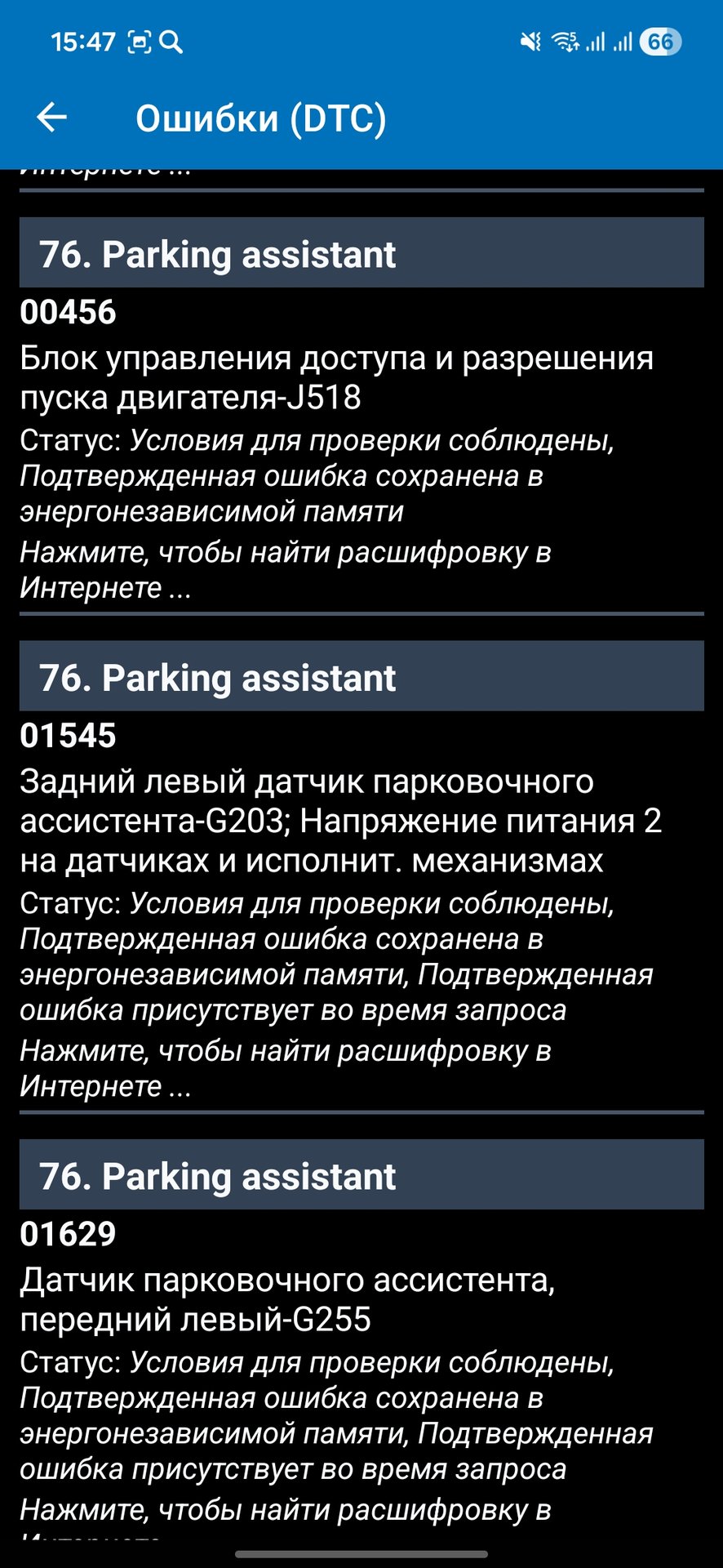

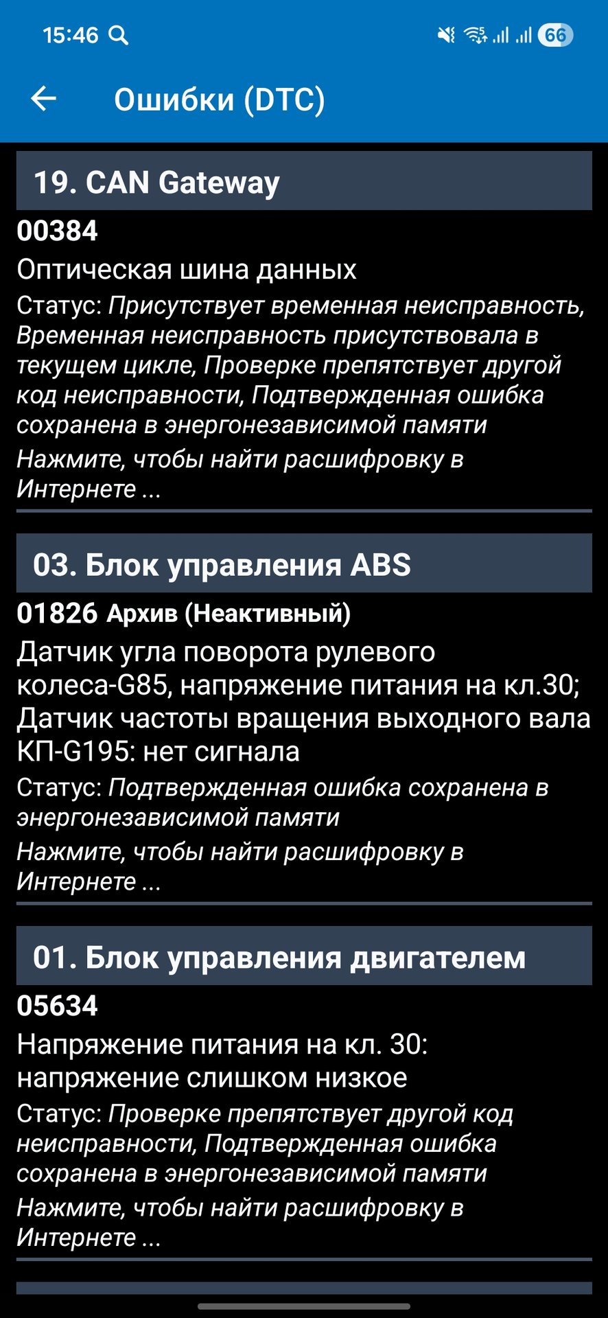

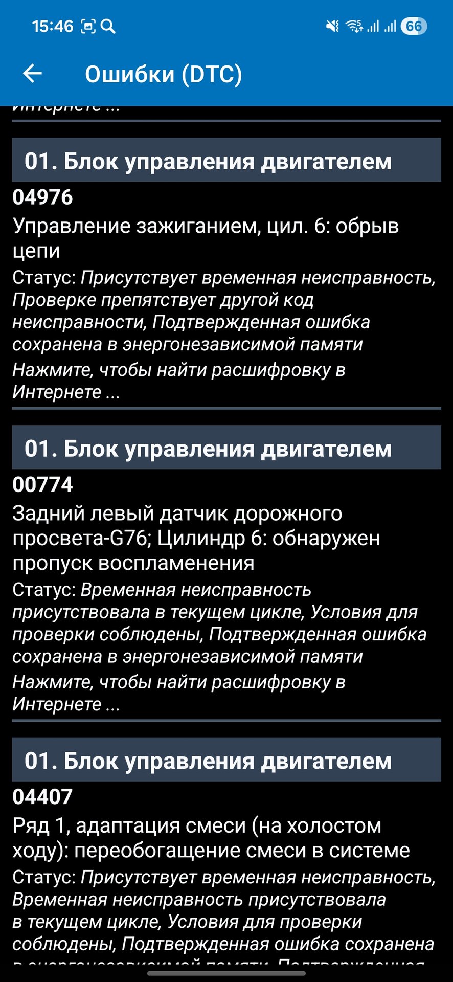

    Здравствуйте. На сколько критичные ошибки?p229500, p229400,p009000, Q7 4m 15г. CVMD
      211,7 КБ
      32
      225,7 КБ
      27
      255,8 КБ
      26
