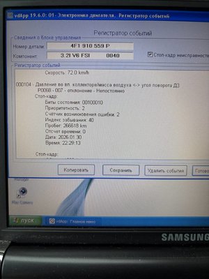

    Всем привет! Авто AR C6 AUK. Может кто подскажет куда копать, на морозе двигатель и кпп падают в аварию, только на трассе, на ходу пропадает тяга и загорается «пол приборки», если остановиться и запустить двигатель сразу и поехать, то сильно парит, мало мощности, кпп сама не переключает вверх, расход увеличивается. Если постоять 5-10 минут и запустить, то все работает штатно, пока опять не разгонишься. Это все происходит при небольшом минусе (-2 -3 градуса), если положить под капот автоодеяло, то температура, при которой падает в аварию, смещается до -12-13 градусов. КВКГ, ДАД, дроссель, форсы и все прокладки менял, дымом прессовал.
    Ошибки вылезают 2:
    000104 – Давление во вп.коллекторе/масса воздуха – угол поворота ДЗ
    P0068 – 007- отклонение - непостоянно
    008825 – Негерметичность в системе впуска
    P2279 – 009 – непостоянно.
    Если стереть и разогнаться, то опять вылезают.

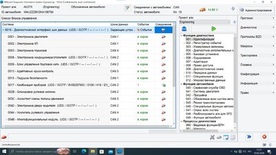

  10. JustaNooB
    JustaNooB Новичок
    16 окт 2025
    6
    Audi A3 8V 1.4 2019
    Добрый день. Приобрёл A3 из японии. После транспортировки авто в мой город появилась ошибка.
    B200041. VIN - WAUZZZ8V2KA106784
    Подскажите решение, ошибка не стирается. Пробовал стирать Car Scanner и ODIS Engineering.
    Поискал в интернете у некоторых были похожие проблемы, умирал динамик приборки пропадал звук и появлялась ошибка. Проверил диагностику исполнительных механизмов приборки, всё работает. Куда копать не знаю, все работает полностью.
    IMG_6680.JPG Снимок экрана 2026-02-07 112703.jpg Снимок экрана 2026-02-07 112803.jpg Снимок экрана 2026-02-07 112900.jpg

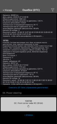

  11. Yakshin_tolya
    Yakshin_tolya Новичок
    16 июл 2024
    3
    Добрый день, после заправки появился чек, поехал в сервис сказали насос исправен, и все ок, но если чек загорится то менять насос полностью. Может кто сталкивался ?

    Ну у вас же блок пишет что в нем ошибка контрольной суммы в прошивке или в еепром . Возможно при транспортировке что-то произошло с ним . Возможно что АКБ сел медленно в ноль ... Ошибка не хорошая с учетом того что приборка это есть иммобилайзер.

    Если вы ответили мне. Пробег ошибки свопадает с пробегом когда машину сдали в очередь на ожидание автовоза. В этот момент ошибки небыло. 4 недели машина стояла без движения, после её погрузили привезли мне и забрал я уже с ошибкой. Теория была сразу что скорее всего сел аккум и кто то её жестко прикурил и появилась ошибка. Если ошибка по ее пром, тоже прошивать?

    По опыту это к замене приборки. Ну или не хочется сразу менять, то можно помучить старую.

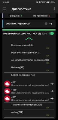

    Сегодня в поездке затроил двигатель, замигал чек и высыпало кучу ошибок : р2306, р0302, 4581,4060, 4051. С первыми двумя всё понятно, а вот с остальными не совсем. Методом поиска нашёл, что 4581 это код неисправности блока управления. Может кто-то встречал на практике такие ошибки, подскажите. Двигатель то откровенно троит, то боле менее работает нормально. Ауди Q5

    Если вам что-то понятно то решайте эти проблемы . А уже потом будете думать от чего и почему .

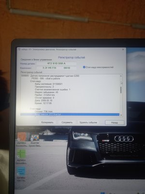

    Здравствуйте помогите пожалуйста. Перестала работать правая голова. Аудиа6 3,2 2006. Ошибки по распредвалу. Поменял оба датчика. Оба клапана фаз. Ошибки не уходят... еле запускается.
  19. Herosima25
    Herosima25 Новичок
    3 мар 2026
    2
    Ошибки понятно какие... но с чем это связано не понятно... Цепи надо менять

    Нужно не клапана с датчиками менять, а на диагностику ехать.
    Щас тебе тут доброжелатели накидают советов, готовь портмоне.
