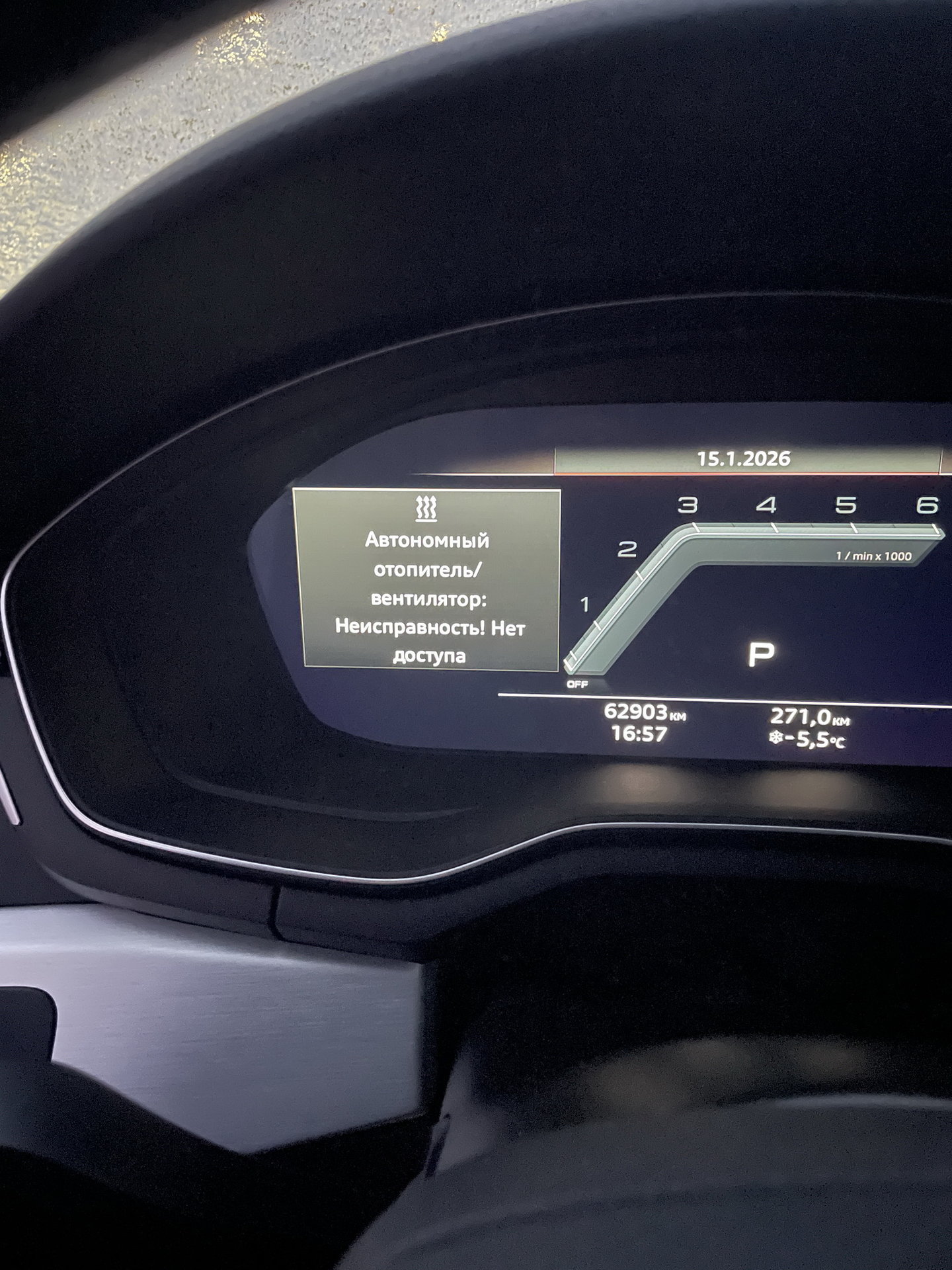

    Добрый день!
    Машина Ауди А4 Б9, 2022, дизель 204 лс.
    Столкнулся несколько дней назад с отказом работы автономного отопителя (с завода), с отдельного ключа отопителя судя по индикации лампы будто запускается, но когда подхожу к машине вижу сообщение на приборной панели (фото1), салон не прогрет. Далее сразу после запуска двигателя в салон попадает выхлоп дизеля, но через некоторое время выдувается. ЭБУ выдает следующие ошибки B10D031 (не уверен что связано с данной ситуацией, т.к. проблемы с отопителем появились 15.01.2026) , B138A00(фото2) и B1389F1 (фото3). фото1.JPG фото2.PNG фото3.PNG
  4. Melkon&Ratkov
    25 фев 2014
    8.767
    Отопитель в ремонт судя по всему - горелка не работает нормально .

  9. Pentalf
    Pentalf Новичок
    14 июн 2024
    4
    возможно проблема с датчиками, возможно кривое средство диагностики.
    Могу лишь дополнить, по самой ошибке: как таковой ситуации в указанное время не было, машина в тот момент времени стояла на парковке, +- время когда я либо завожу машину, либо она греется отопителем, температура на улице у нас ниже 15-20 не опускалась.
    А средство диагностики : vLinker MC+ blue

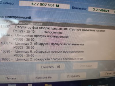

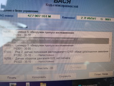

    Всех приветствую, два месяца прошло как купил ауди А6С5 Allroad 2.7T, на панели появился желтый знак, решил посмотреть Васю
    17937 регулятор фаз газораспр-я кз на плюс Р1529
    17800 датчик положения положения распредвала G163 обрыв цепи/кз Р1392
    16706 датчик оборотов двигателя G28 нет сигнала Р0322
    Фото вложил. Решил начать с клапана фаз газораспределения, сам клапан показывает 17 Ом, а вот если фишку снять и прозвонить - прозвон есть, так должно быть? С проводки оплетку снял до самой толстой, целая и почти новая. Снял ЭБУ, прозвонил фишку - прозванивается. В интернете толку про фишки информацию не находил, может кто сталкивался
    А насчет датчика датчика оборотов двигателя двигатель запускается нормально, тянет, не глохнет, проблем нет, только есть вибрация на горячую. Живу в небольшом городке, ездить в СТО в другой город далековато, помогите пжл
  11. Melkon&Ratkov
    25 фев 2014
    8.767
    У вас ошибка по регулятору фаз периодическая... И у вас их два если что .

  20. Nurdaulet
    Nurdaulet Новичок
    20 янв 2026
    3
    С водительской стороны снятая фишка между собой замыкается, то есть мультиметром прозвон есть, так должно быть? Просто клапан соленоидный там написано 12V и т.д
