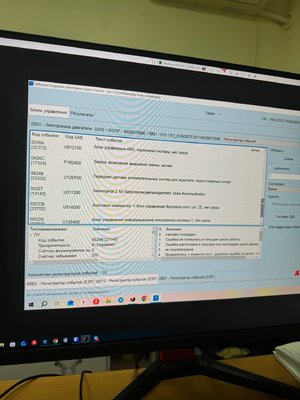

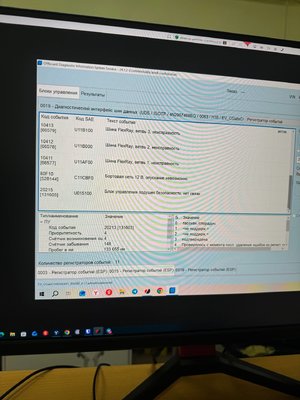

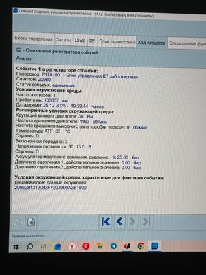

    Привет всем, может подскажет кто. Audi a7 , заводится едет все ок, единственная ошибка - по фаре из-за нерабочего повторителя поворотника в ухе. При езде, то просто выскочит ошибка неисправность акпп и пропадает сразу, когда ездишь дальше падает в нейтраль на любой скорости , скорость перестает видеть на табло даже паркинг не включает плюс горит вся гирлянда, отваливается связь со всеми блоками абсолютно по шине, даже не заряжается 48в если не заглушить. Заглушил , постоял 3 мин , завел , поехал дальше , на табло ошибки уходят. По скану все ошибки ссылаются на шину данных.
  3. Melkon&Ratkov
    25 фев 2014
    8.767
    И что вы хотите чтобы вам подсказали ? Единственная подсказка - обратитесь в нормальную диагностику . Туда где понимают как искать проблемы по связи в шинах данных . И чем скорее тем лучше . Иначе рискуете получить очень дорогую недвижимость при неудачных стечениях обстоятельств .

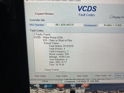

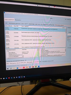

    Может кто то подскажет в чем дело. Была ошибка по доп. помпе. - маханическая неисправность. Заменил на другую. Сначала на Vag вроде как made in germany. Ошибка механической неисправности ушла, но появилась новая - обрыв или замыкание на плюс. Думал помпа бракованная заменил на Gates, но ошибка та же вылезает. Менял вместе с этой помпой и основную (термостат) и клапан печки тоже. Видел человек на драйве писал что у него тоже самое после замены. В чем причина не понятно. И мне кажется печка слабо дует, в машине довольно холодно, но бывает что и нормально жарит.

    Написано же "обрыв ..."
  7. kibinecv
    kibinecv Новичок
    16 ноя 2016
    22
    Есть очень большие сомнения, что это обрыв. Перекопав весь интернет натыкался, что люди решают эту проблему заменой помпы или клапана печки. У кого то после замены помпы тоже появляется. Но ни одного случая обрыва еще не нашел. Тем более до замены такой ошибки не было и я очень сомневаюсь, что при замене что то оторвали. Как будто тут что то другое.
  8. ser_gr72
    ser_gr72 Старожил
    23 окт 2006
    28.429
    Обрыв или короткое на плюс - это обрыв по цепи управления, т.к. плюс подаётся всегда при включенном зажигании.
    Как вариант, подключить старую и проверить.
    kibinecv нравится это.

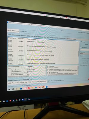

    Добрый вечер, машина уади а6с7 3.0tdi аллроад 2012 года. климат работает нормально, иногда проскакивают какие-то глюки в виде скачков температуры. Куда копать?
    Сделал диагностику васей вот результат.
    Адрес 08: Электроника отопителя и климата (J255) Файл QML:| 4G0-820-043-2Z.clb
    Номер детали ПО: 4G0 820 043 AC АО: 4G0 820 043 AC
    Компонент: KLIMA 2 ZONEN H11 0070
    Заводской номер: 06071200111243
    Кодировка: 3682000901
    Мастерская #: WSC 12345 123 12345
    Метка файла ASAM/ODX: EV_AirCondiBasisUDS 002040
    ODX: EV_AirCondiBasisUDS_002.odx
    7 Найдены неисправности:
    0260 - Ограничение работы в связи с отсутствием сообщения
    U1111 00 [00001000] - -
    [Steuergerдt fьr Airbag: kein Signal/keine Kommunikation]
    Непостоянно - Подтверждено - протестировано после удаления записей
    Стоп-кадр:
    Приоритетность: 3
    Счётчик возникновения ошибки: 17
    Индекс забывания: 252
    Пробег: 139690 km
    Дата: 2025.09.26
    Время: 08:23:19
    Напряжение клеммы 30: 12.25 V
    Состояние клеммы 15: Клемма 15 вкл.
    Наружная температура: 7.5 °C
    0276 - Сигнал интервала зажиг. выкл.
    P150A 00 [00001000] - недостоверность
    Стоп-кадр:
    Приоритетность: 7
    Индекс забывания: 213
    Пробег: 140708 km
    Дата: 2025.10.02
    Время: 16:14:48
    Напряжение клеммы 30: 14.83 V
    0314 - Ограничение работы в связи с отсутствием сообщения
    [Sensor fьr Luftfeuchte aussen: kein Signal / Kommunikation]
    Стоп-кадр:
    Приоритетность: 6
    Счётчик возникновения ошибки: 15
    Пробег: 139690 km
    Дата: 2025.09.26
    Время: 08:23:23
    Напряжение клеммы 30: 12.12 V
    Engine speed: 0 /min
    0315 - Ограничение работы в связи с отсутствием сообщения
    [Sensor fьr Luftfeuchte innen: kein Signal / Kommunikation]
    Стоп-кадр:
    Приоритетность: 6
    Пробег: 139690 km
    Дата: 2025.09.26
    Время: 08:23:23
    0330 - Ограничение работы в связи с отсутствием сообщения
    [Bremsensteuergerдt: kein Signal/keine Kommunikation]
    Стоп-кадр:
    Приоритетность: 6
    Счётчик возникновения ошибки: 40
    Пробег: 139690 km
    Дата: 2025.09.26
    Время: 08:23:31
    Напряжение клеммы 30: 12.10 V
    0331 - Ограничение работы в связи с отсутствием сообщения
    [Motorsteuergerдt: kein Signal/Kommunikation]
    Стоп-кадр:
    Приоритетность: 6
    Пробег: 139690 km
    Дата: 2025.09.26
    Время: 08:23:32
    0387 - Ограничение работы из-за получения неправильной величины
    U1113 00 [00001000] - -
    [Steuergerдt fьr Bordnetz: Bitte Fehlerspeicher auslesen]
    Стоп-кадр:
    Приоритетность: 6
    Пробег: 139690 km
    Дата: 2025.09.26
    Время: 08:23:19
  10. kibinecv
    kibinecv Новичок
    16 ноя 2016
    22
    В общем уже другой мастер в сервисе сказал, что с неоригинальной помпой будет такая ошибка, но сама помпа работает нормально вроде. Что бы не было ошибки нужна оригинальная vag и не made in china. Я так понимаю она просто всегда лупит на полную, а оригинальная сможет регулировать обороты. Наверно опять версия lin не совпадает, как у меня уже когда то было с регулятором напряжения генератора.

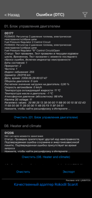

    Мужики выручайте, вдруг кто сталкивался, такая вот проблема у меня! 30 декабря на дороге, заглохла машина на ходу, замигала пружинка и не заводилась, пока ждал эвакуатор, мин через 40 пропала пружинка машина завелась поработала минут 3 троила обороты прыгали и заглохла опять и не заводилась. Притащил в сервис, поменял насос в баке который, всеровно не заводилась, постояла часа два и валя, завелась, покатался весь день, на следующий день вышел, завелась как не в чём не бывало, пошел домой переодевается, вышел а она заглохла и опять горит пружинка и снова не заводится!
    По ошибкам
    Регулятор 2 давления топлива, электрическая неисправность/обрыв цепи

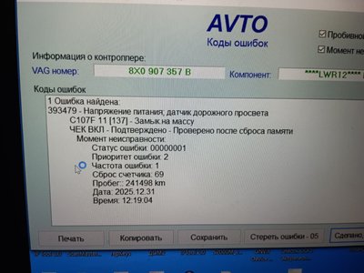

    Q3, 2.0TDI, 2012г.
    C107F 11
    Подскажите пож., что за зверь и куда копать.
    Ошибка удаляется и тут же через секунду появляется.
    Сомневаюсь что в этом базовые установки помогут.
    У меня при включение зажигания фары опускаются и поднимаются как обычно.
    Хорошо, что они не упали в землю, как когда передний датчик умер.
    Боюсь что после базовых установок фары упадут в землю.
  15. ser_gr72
    ser_gr72 Старожил
    23 окт 2006
    28.429
    Замыкание на массу - нет питания.
    Ошибка появляется потому что питание никто не восстановил, а только сбросил ошибку.
    Питание на датчиках и исполнительных элементах должно быть всегда после включения зажигания. Управление по минусу.
    yuriy7512 нравится это.
  16. yuriy7512
    yuriy7512 Живу я здесь
    17 янв 2010
    3.196
    Q3, 2.0TDI, 2012г.
    Спасибо. Теперь есть предположение где искать. Гонял на сервис менял задние рычаги, опускали подрамни и не отстегнули датчик, выдрали крепеж проводки к кузову. Буду разбирать разъем на датчик.
    Как говорится теперь картина сложилась полностью!
