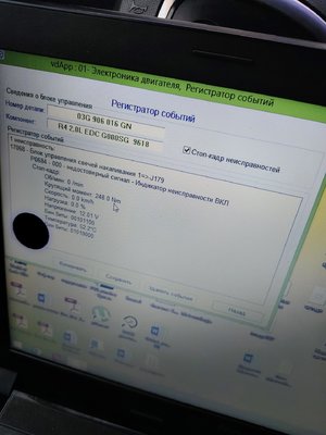

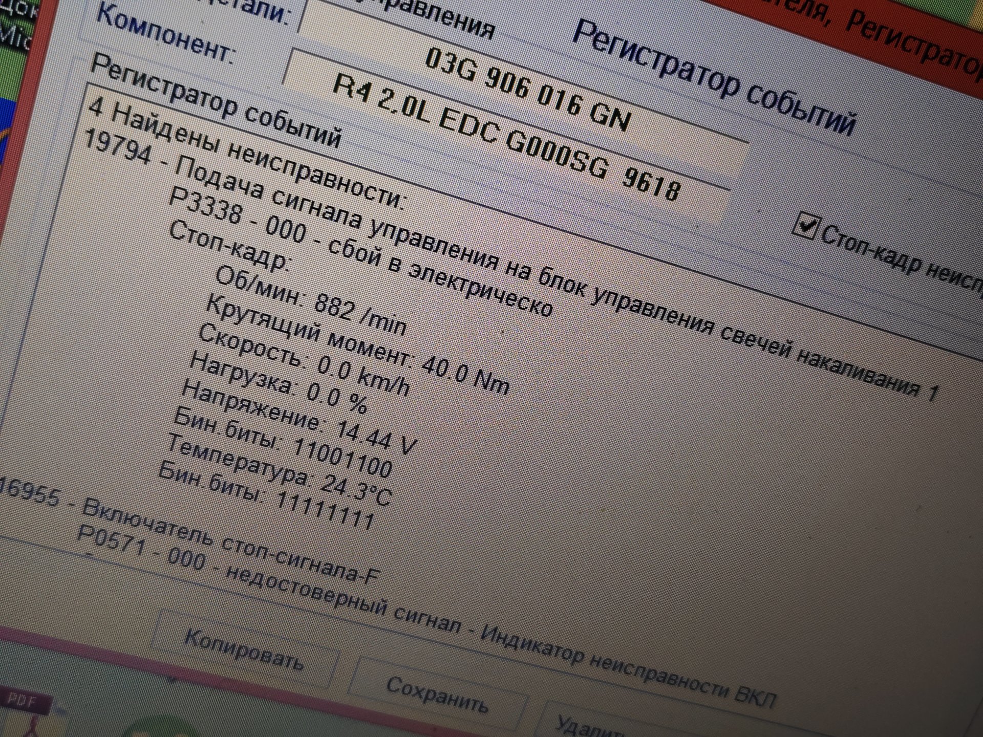

    Помогите разобраться, была ошибка "подача сигнала управления на блок управления свечей накаливания 1"
    p3338
    Проверил все свечи накала они оказались все рабочие. Было принято решение поменять реле свечей накала. После чего появилось ошибка другая уже " Блок управления свечей накаливания 1=>-J179
    P0684

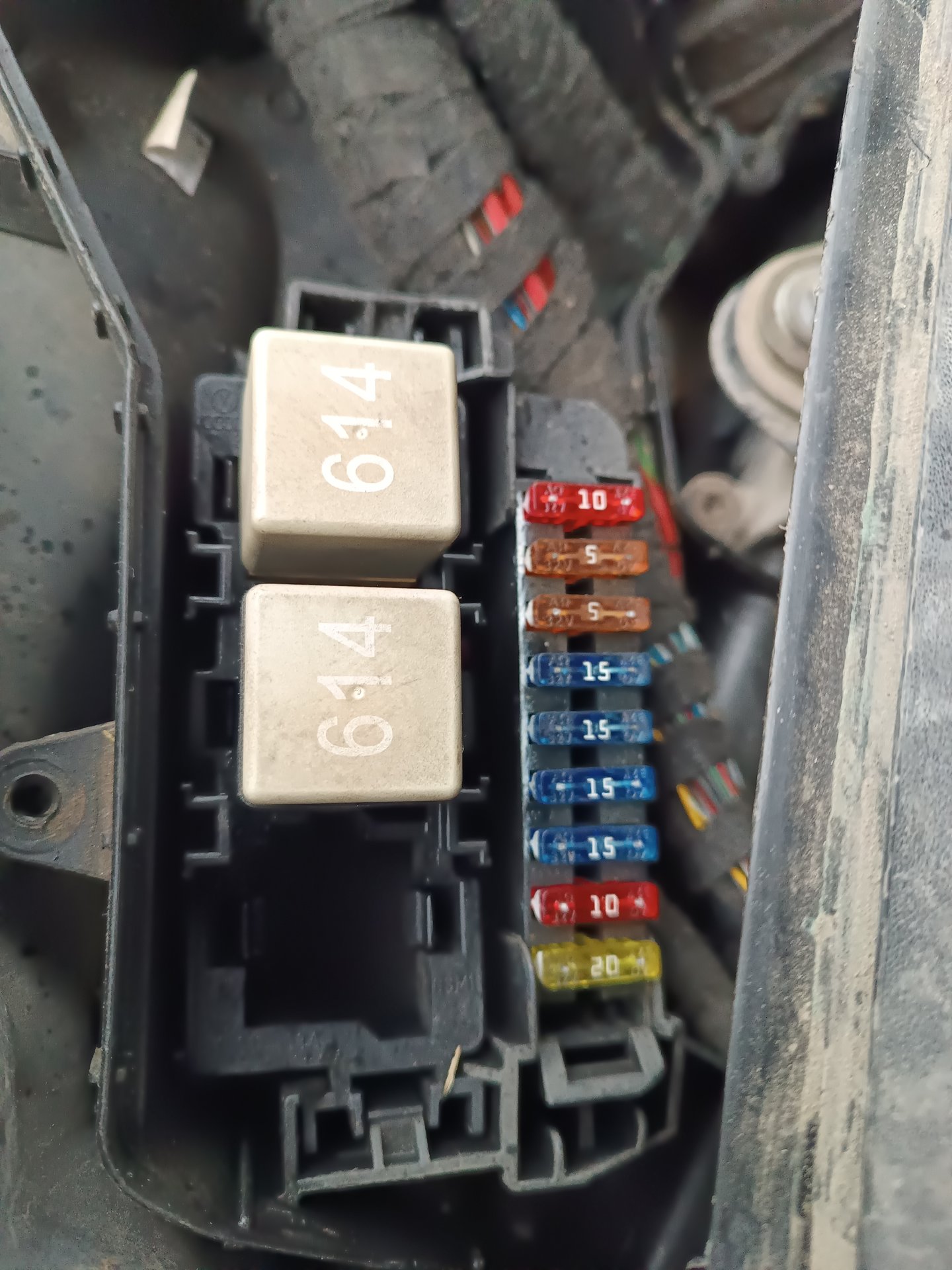

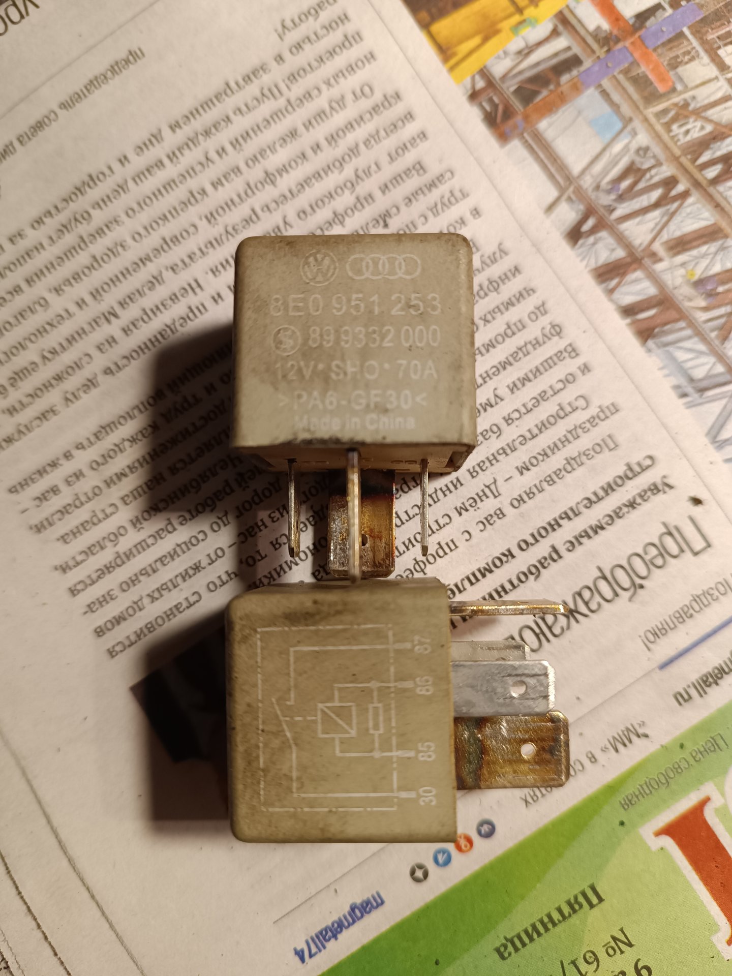

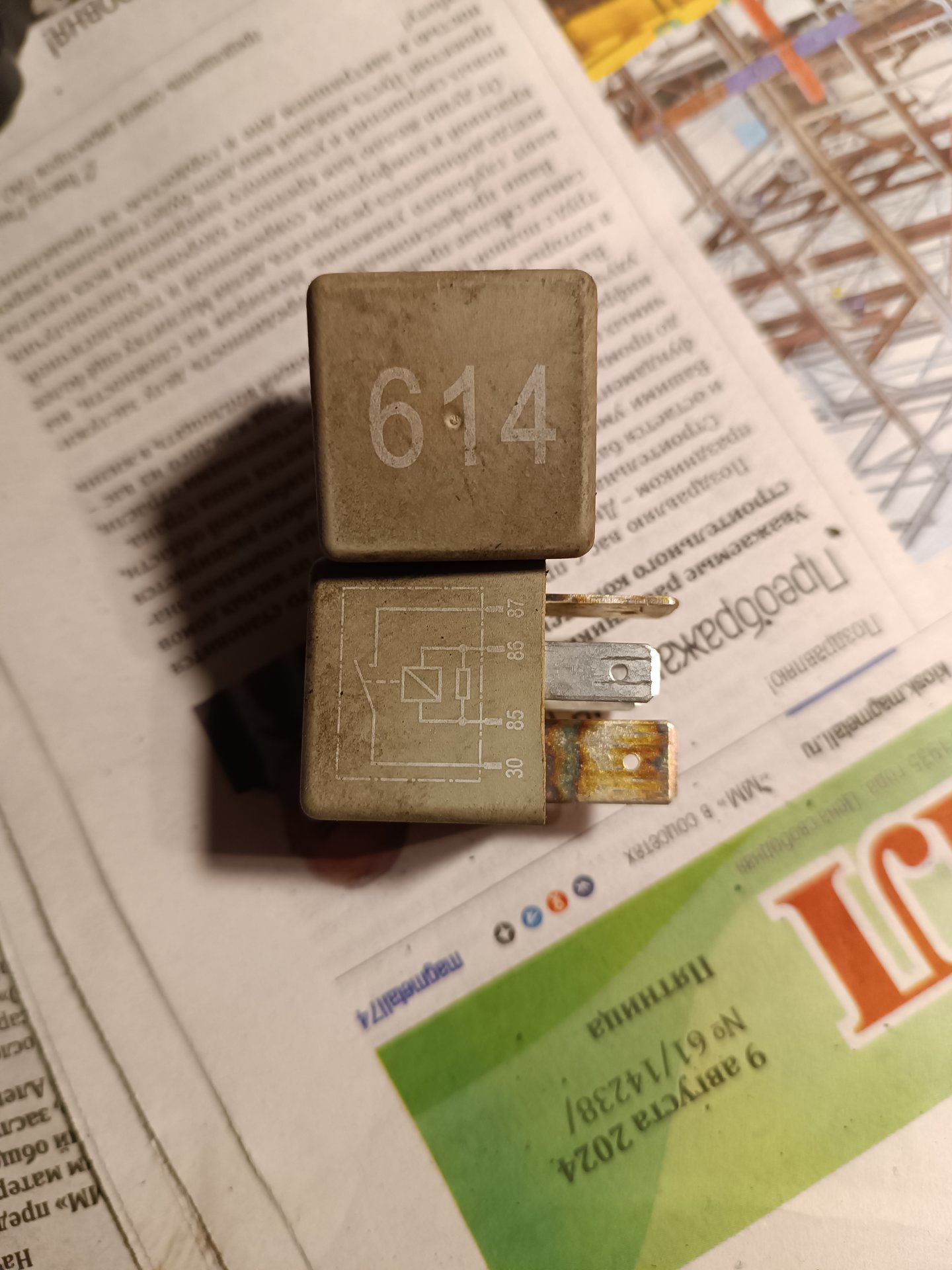

    Проверил реле (2 штук номер 614) под жабо с водительской стороны. Разобрал их, прочистил контакты мелкой наждачкой, прочистил ножки реле (хотя там ничего криминального не было), сами разьемы побрызгал ВД-шкой.
    Я правильно искал, или ошибка в другом месте?

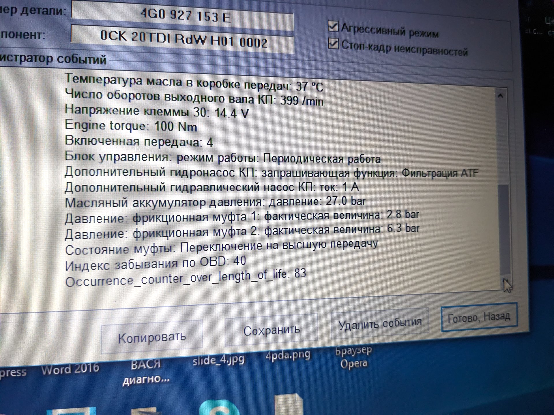

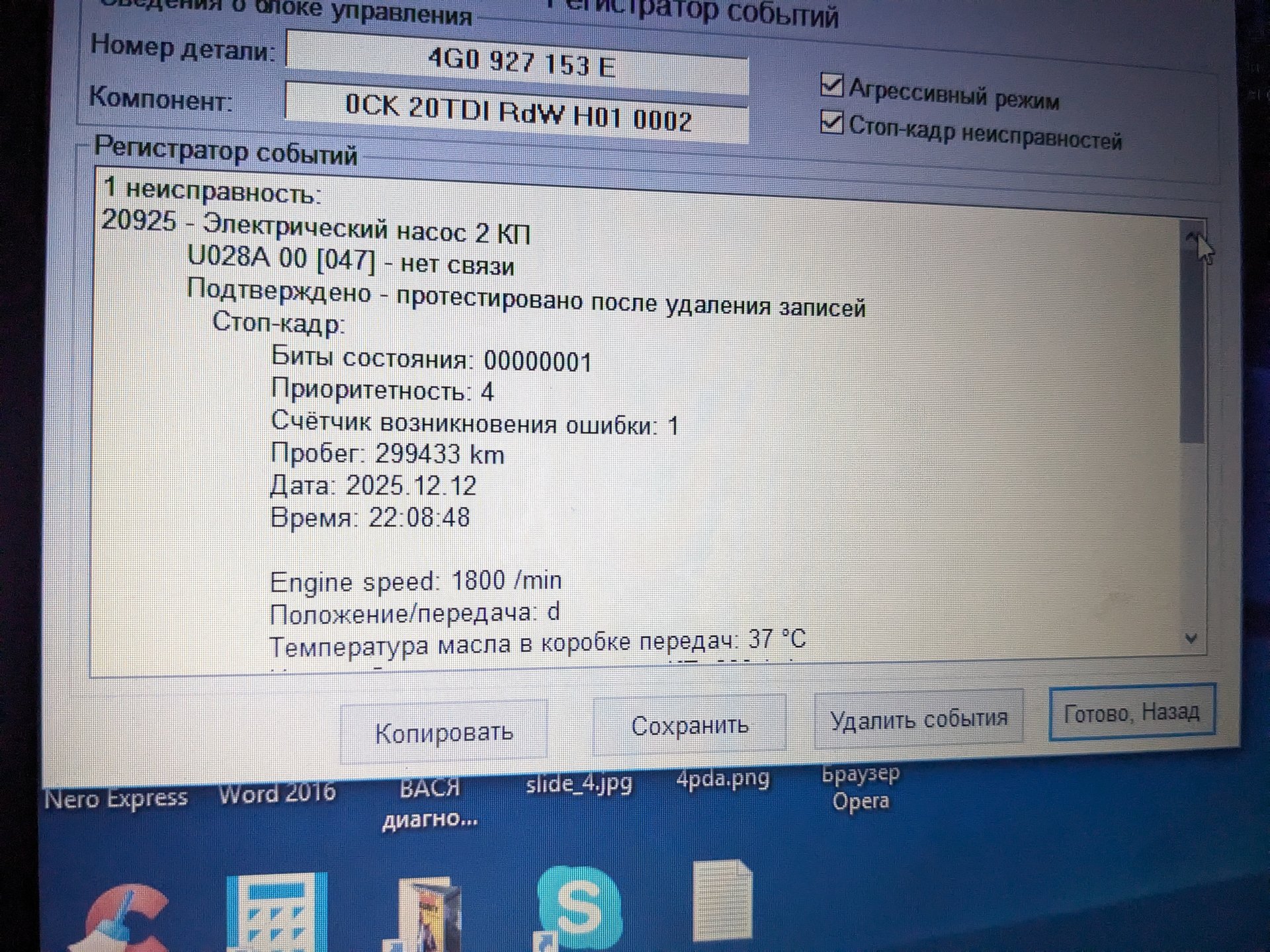

    Доброй ночи. А6 С7 рест, 2.0 дизель, 0CK. А блоке КП такая ошибка:
    20925 - Электрический насос 2 КП
    U028A 00 [047] - нет связи
    Машина едет как и ехала. Что это за ошибка и куда копать? Весь Гугл перерыл, инфы нет.

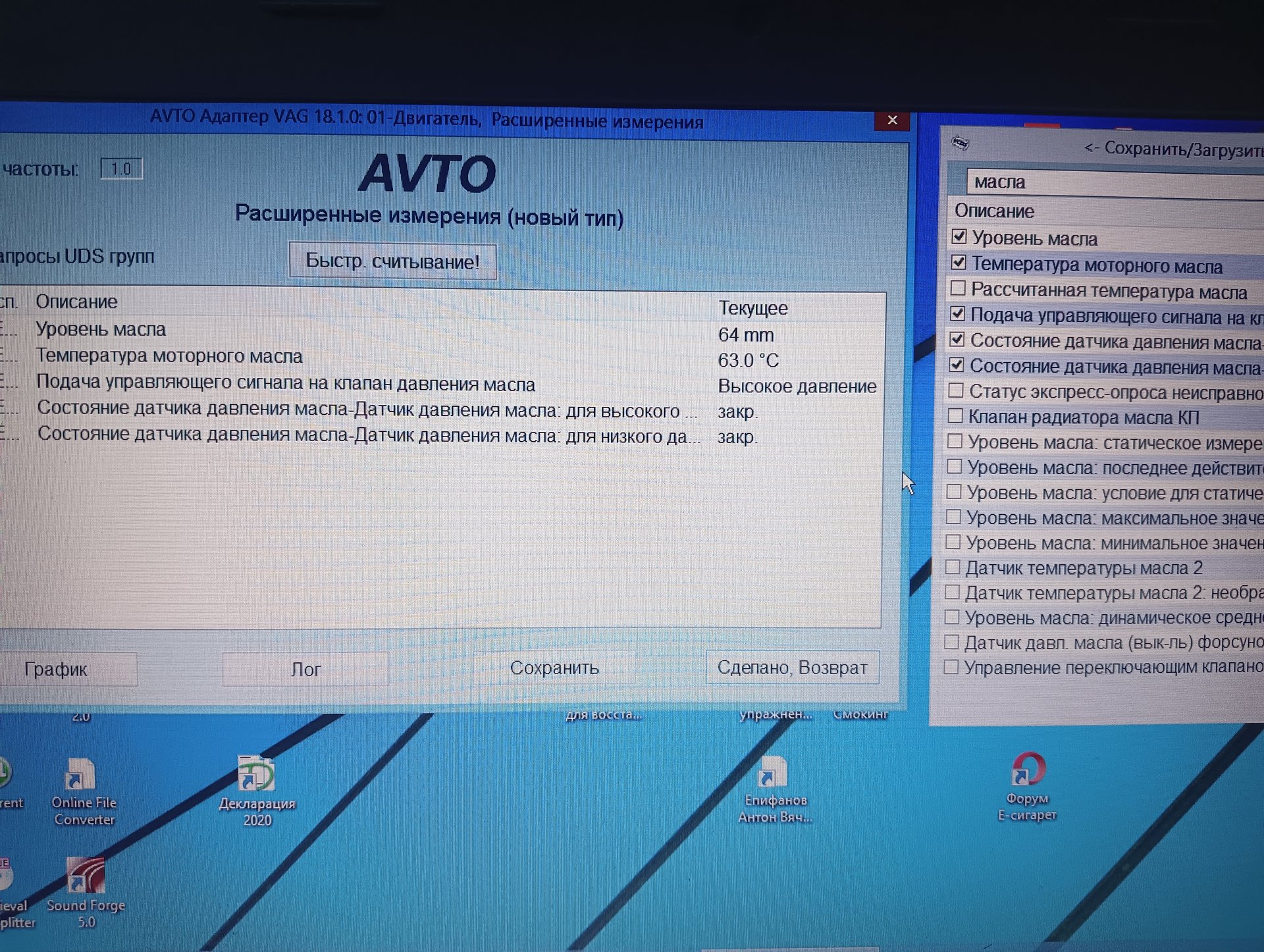

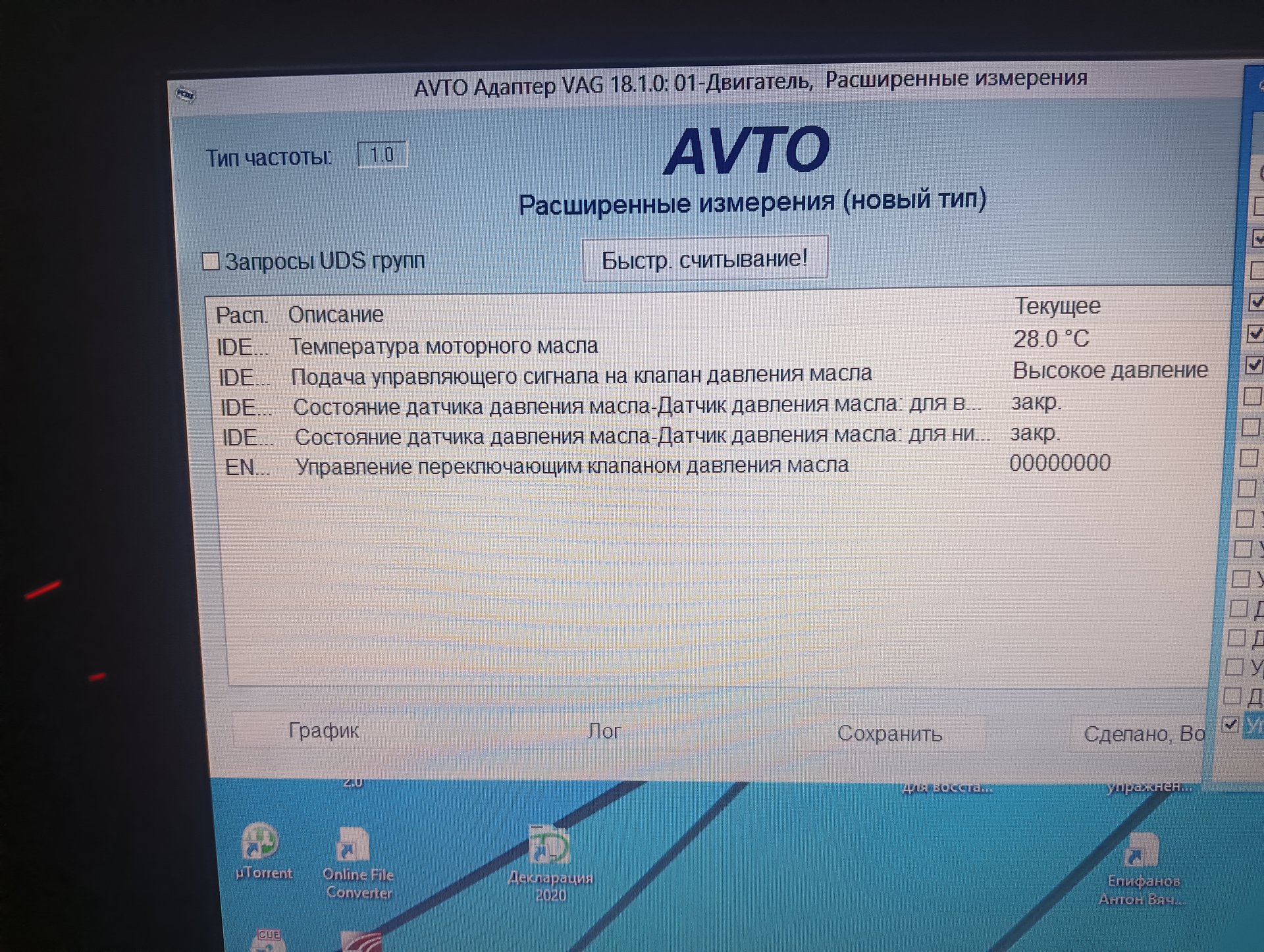

    Влад, подскажи пожалуйста, мотор 2.0 тфси ген3.
    Мониторил режимы масляного насоса с момента холодного пуска до прогрева, полчаса на месте стоял. И всегда наблюдал вот такую картину, ничего не менялось.
    Правильно ли я понимаю, что у меня програмно включено что насос всегда выдает высокое давление ? (авто до меня было шито, точно не знаю где, вроде в рево).
    Или я не те показатели смотрю?

    Тему прочитайте , поиском посмотрите ... На gen2 EA888 то что у вас происходит это скорее всего дыра во впуске . И чаще всего это бывает дырявый маслоотделитель.
