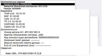

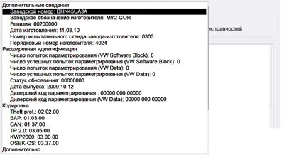

    Всем привет! Ауди А5 3.2, автомат, американка. При покупке было много ошибок, большую часть уже устранил, часть осталась. Есть ошибки по разным узлам, но с ними всё понятно - менять блоки или разбираться с проводкой. А вот с этой ошибкой непонятно. "Панель управления и индикации. Нет или неверная основная установка/адаптация" На что это влияет и как с этим бороться? На машине езжу только 3 месяца, историю её не знаю
      421,2 КБ
      34
  8. Melkon&Ratkov
    25 фев 2014
    8.767
    В адаптации или кодировке что то не так :
    - либо стоит не верный (не существующий) компонент
    - либо наоборот какого то компонента не хватает из присутствующих физически
  9. dementr
    dementr Новичок
    26 июл 2025
    18
    А как с этим бороться? Как узнать правильную кодировку?

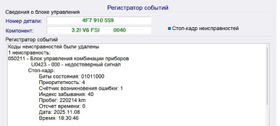

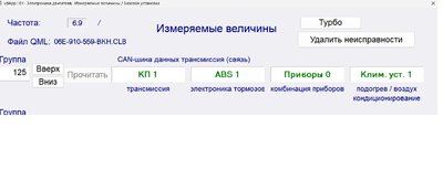

  13. NorthPoint
    NorthPoint Новичок
    9 ноя 2025
    1
    Здравствуйте.
    Машина A6 C6 2010, американка.
    В блоке мотора постоянная ошибка - U0423. после удаления - появляется сразу. Другие блоки на нее не ругаются, в самой приборке ошибок нет.
    Связь с Приборкой есть,(кодировка, изм. величины читаются) все стрелки, экран и значки работают.
    Но если смотреть в моторе измеряемые величины группу 125 ( Приборка не активна).
    смущает код комплектации :0000000 в индентификации приборки.
    Куда копать?
