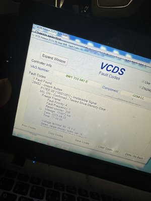

  7. Audi A4 Limousine
    Audi A4 Limousine Новичок
    25 авг 2025
    1
    Добрый вечер, кто сталкивался с такой ошибкой, подскажите чего ожидать… Комп пишет что проблема в кнопке на которую нужно нажимать при переключении передачи. Audi A4 B9/2016/седан/S-Tronic

  8. Melkon&Ratkov
    25 фев 2014
    8.767
    А что не ясно ? Это проблема в ручке селектора .
