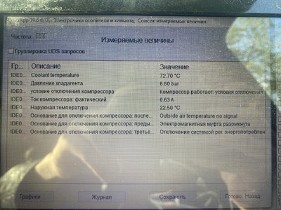

    Стирал неоднократно, всегда одно и то же, ошибки появляются.
    В тесте исполнительных не нашел муфту компрессора, тоже на неё думаю, на днях полезу проверю.
    Правильно понимаю, термин "A/C Сцепление" = муфта компрессора

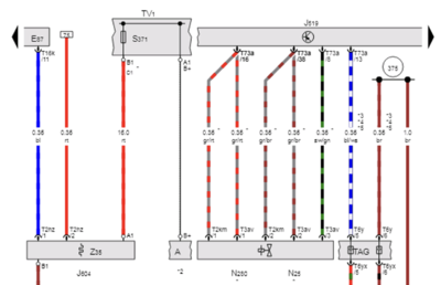

    Помогите разобраться со схемой электрики
    От блока управления бортовой сети -J519- к компрессору идет 3 провода
    2 должно идти на клапан компрессора климатической установки -N280- и один на электромагнитную муфту компрессора климатической установки -N25-
    В колодке блока 8 16 и 38 пин соответственно
    Но в распиновке, все 3 пина указаны как "клапан компрессора "
    8 Регулировочный клапан компрессора климатической установки -N280-
    16 Регулировочный клапан компрессора климатической установки -N280-
    38 Регулировочный клапан компрессора климатической установки -N280-
    Я видимо что то не понимаю или в схеме ошибка, скидывать фишку и идентифицировать по факту!?

    Там сноски "в зависимости от комплектации " . По факту снимать разъём с компрессора и вызванивать до J519

    под номером 8 есть подпись N25
    Имхо.
    Цвет провода на муфту всегда имел зеленый цвет, поэтому черно-зеленый.
    Номер разъема 1J0 973 803.
    Номера контактов от плоской части к закругленной.
    1 и 2 на клапан, 3 - на муфту.

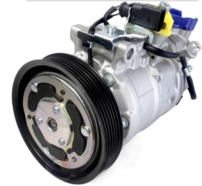

    PS компрессор точно такой, как указан на фото выше?
    Посмотрел, были модели и только с клапаном, шкив без муфты.
    год, мотор или Vin?

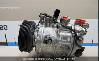

    Да, знаю что их несколько вариаций было, вот артикул моего компрессора 4M0820803L

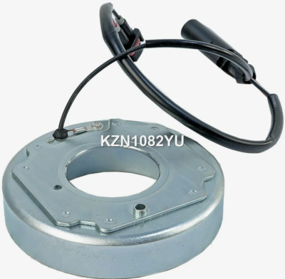

    1) KRAUF катушка (ТОЛЬКО КАТУШКА)
    2) KRAUF Шкив в сборе
    3) QUATTRO FRENI Шкив в сборе
    4) CMA2 Шкив в сборе
    Менять шкив в сборе или попробовать только муфту, если внутрянка целая?
    Если в сборе, что из этого дольше походит?

    Можно и родную починить, наверное.
    Это если предохранитель сгорел, а не межвитковое сначала, а потом предохранитель.
    По остальному не скажу, на свой вкус и кошелёк.
