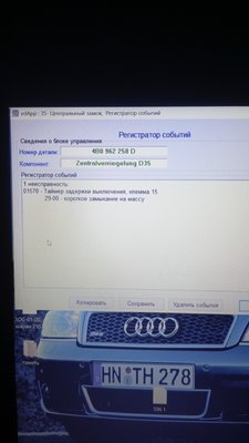

    Всех приветствую! Автомобиль Ауди а6с5 2001, 2,5 tdi.
    Утром сел в авто, вкл зажигание, (двери все закрыты) на панели приборов показывает что всё открыто... Посмотрел , сгорел пред #14, ставлю новый, снова горит....
    По итогу всех манипуляций имею:
    Заменил проводки задних дверей, проводка багажника визуально в норме, предохранитель не сгорает, но, не работают стеклоподъёмники, и освещение в салоне, блок комфорта сухой, окислов нет, индикация открытия/закрытия дверей работает на панели приборов (питание на лампы подвески в ногах не приходит), причем в начале "этих танцев", окна передние опустил, а после, обнаружил, что стеклоподъёмники молчат, как и свет в салоне (подсветка номерного знака тоже перестала работать)

    На фишке А, блока ц/з, есть подающий +, на стеклоподъёмники, он замыкает на массу, основной + блока ц/з, тоже замыкает на массу, причем проводки всех дверей отключены...
  8. ser_gr72
    ser_gr72 Старожил
    23 окт 2006
    28.429
    У тебя в ошибке всё написано.
    Клемма 15 КЗ на массу.
    Как понимаю, это было когда горел предохранитель.
    Здесь же никто не знает как ты менял проводку и что ещё делал.
    А надо было только найти место кз.
    А т.к. до того момента, как ты сел в машину, всё было в порядке, то и искать КЗ надо было в проводке тех дверей, что открывал до обнаружения.
    Сейчас ошибки считай.

    Нашел проблему, замкнули светодиодные фонари подсветки номерного знака)
