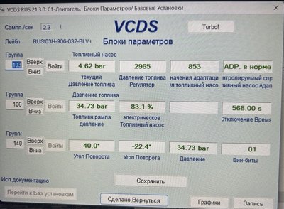

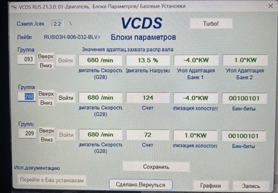

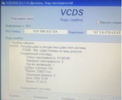

    Всем привет! Повторюсь с этим постом.
    012555 - Регулир.давл. в контуре низк.давл.топл.системы
    P310B-004 -давл. топлива за пределами допуска.
    Появляется только на запущенном двигателе.
    После того как глушишь двигатель давление в топливной рампе начинает падать с 35бар до 6.
    Поменял топливный фильтр, бензонасос в сборе ERA 775561 (по ттх должен давить 6 бар) адаптация проведена,ТНВД,регулятор высокого давления топлива, цепи менялись тысяч 30-40 назад. в 103гр давление 4.5-4.8бар под нагрузкой может подниматься до 6 бар. Замерял манометром примерно так же.
    Перечитал кучу постов подскажите куда копать? Стоит ли ли менять регулятор низкого давления который стоит в баке?

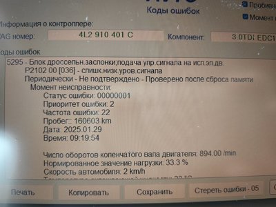

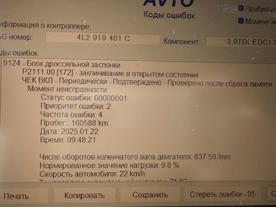

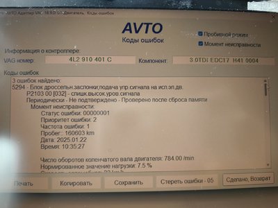

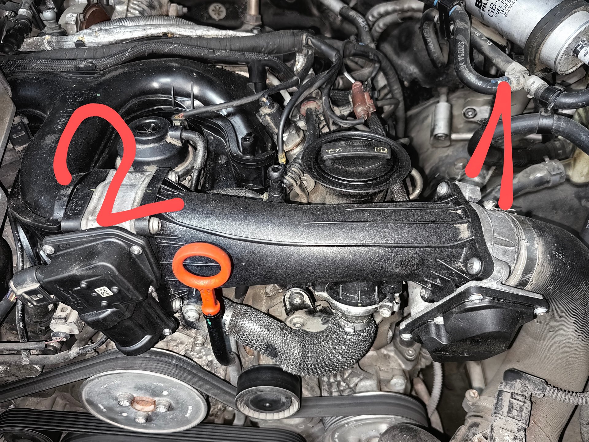

    Подскажите, как можно выяснить, какая заслонка под замену, 1 или 2?
  8. Melkon&Ratkov
    25 фев 2014
    8.692
    1я .
    2ю - вихревую можно безболезненно отключить в прошивке .

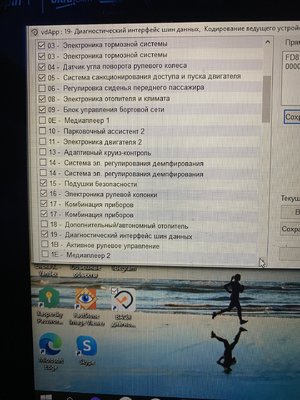

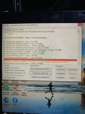

    Добрый день, столкнулся с такой проблемкой у меня Ауди а6 с7 2015 года выпуска рестайлинг, при проверки ошибок через Васю диагноста в 19 блоке высветилась ошибка 6151, стал разбираться, у одного человека увидел, что необходимо зайти в блок 19 и убрать в перечне элементов необходимо убрать одну из галочек 17 комбинация прибором (их там две одинаковых), однако одну галку из них не получается удалить (удаляются только обе), а также в 19 блоке есть еще одна ошибка 0021! Подскажите как возможно решить это?

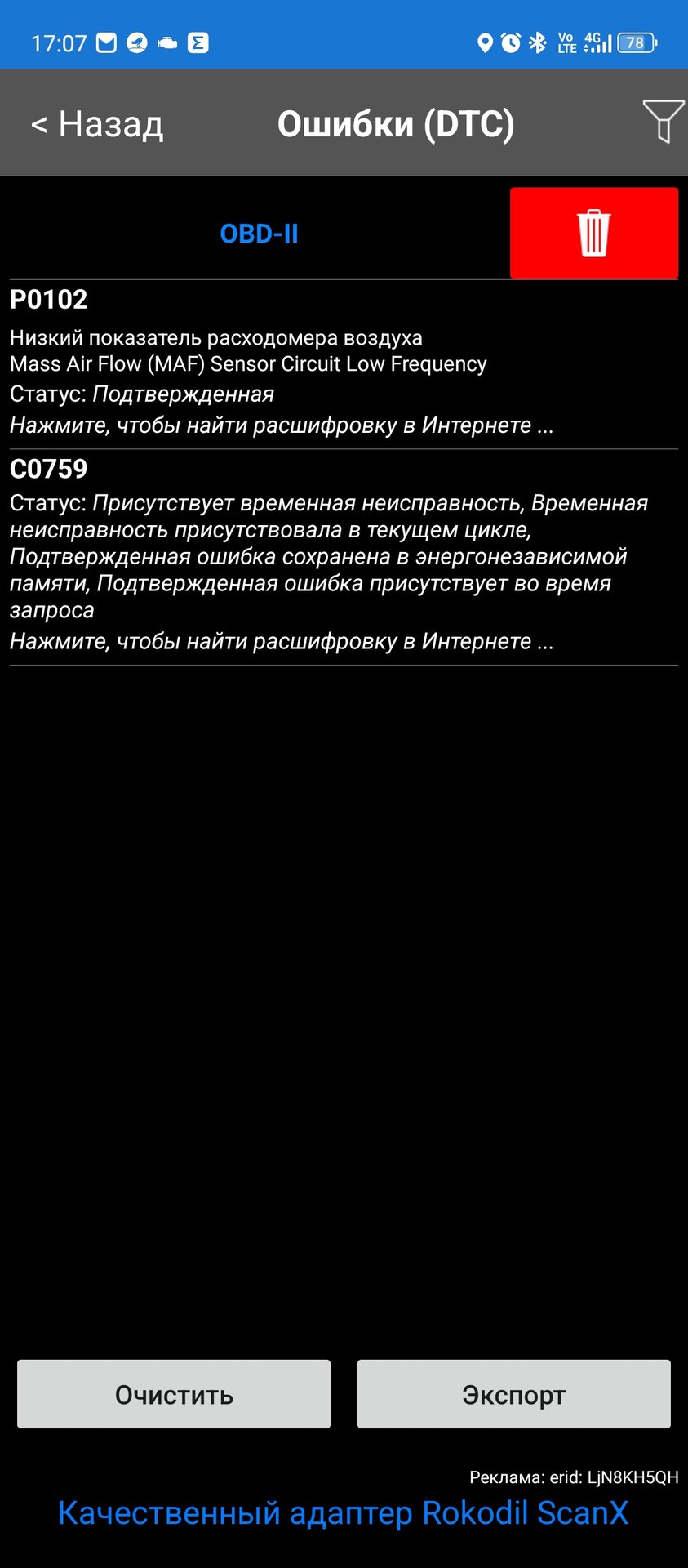

    Столкнулся с проблемой, появилась ошибка С0759.
    Прочитать пока возможности более точным сканером нет, в интернете кто-то грешит на есп, кто-то на электромагнитный клапан "В" коробки.
    Так же появилась ошибка по дмрв, стал загараться есп, но там 90% что проводка к датчику помирает, показания датчик не показывает. После какого то времени и перезапуска сама пропадает, есп гаснет, датчик снова кажет расход воздуха, все ок, но вторая ошибка (С0759) не уходит.
    Заранее спасибо.
    Забыл добавит В6, АМБ на полном, ZF5hp19 FEP, если это кому-то поможет

    Правильно ли я понимаю, что если отключить 2 и ошибка уйдёт - то значит виновата была 2-я заслонка? И отключение производится заливкой новой прошивки?
  12. Melkon&Ratkov
    25 фев 2014
    8.692
    Нет не правильно . У вас ошибка по дроссельной заслонке и ее надо менять по любому . А вот если бы была ошибка по модулю вихревой заслонки то ее можно было бы просто отключить в прошивке и ничего не покупать .
