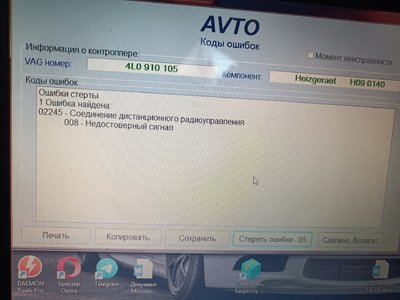

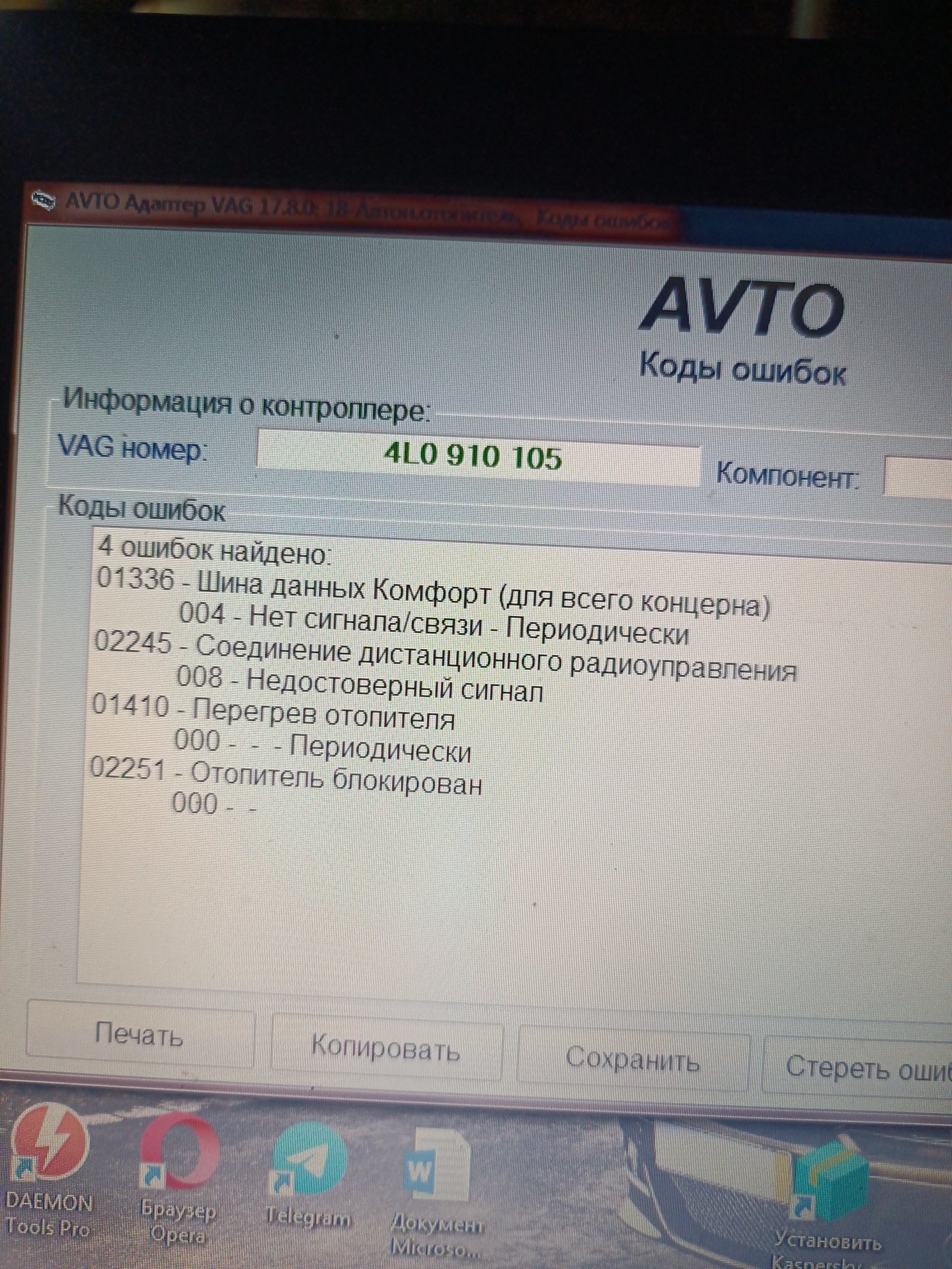

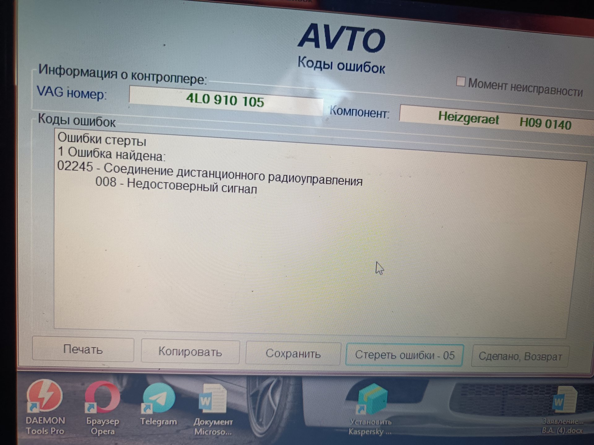

    Всем доброго времени суток,подскажите пожалуйста как удалить ошибку по Вебасто 02251?

    Спасибо,разблокировал,но вошол в 7 канал в 42 не получилось,но другая ошибка активна и Вебасто не запускается что это может быть кто подскажет?
  8. Melkon&Ratkov
    25 фев 2014
    8.531
    Надо проверять связь по проводам блока телестарт и котла . Там приличный список проверок . Для начала просто посмотреть виден ли сигнал нажатия кнопки на брелоке в измерениях 18 блока ...
    Зы. По этой ошибке котел не запускаться может только от брелока , с ММИ должен стартовать нормально .

    У меня вообще брелка нет,отдавал Вебасто в ремонт,не запускалась была ошибка нет пламени,сделали сказали почистили всё норм,поставил её залил антифриз,завёл машину она запустилась проработала с минуту и отключилась,но я думаю из за того что антифриза не хватало,высвителись 4 ошибки и заблокировалась, вот сейчас одна всё равно активна

    А нам всем известно что вас есть и чего нету ? Если отдавали в ремонт то логично спросить у ремонтировавших в чем проблема кмк .
    Надо пробовать запускать котел и контролировать параметры температурные . Если будет перегреваться то смотреть в первую очередь в сторону циркуляционного насоса . Он не контролируется блоком и ошибок не выдает . Но котел без него будет выключаться и блокироваться постоянно .

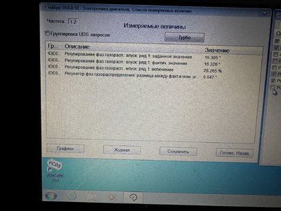

    Подскажите пж. Это норм цифры?
      740,5 КБ
      24
  15. Melkon&Ratkov
    25 фев 2014
    8.531
    Да абсолютно нормальные .

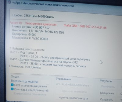

    Всем привет. Помогите пожалуйста! У меня audi a6c5 1.8 1998г Возникла проблема уже давно после скидывании клемм АКБ первые сутки катаний были провалы на низких оборотах но потом само проходило и машина вела себя бодро. На днях дошли руки поменять гофру прогоревшую, отвез на сто там как положено скинули клеммы с акума, заварили но возникла теперь на постоянную проблема с провалами. Заводиться с пол тычка как с добрым утром, прогревочные и холостые держит хорошо но как только начинаю газовать начинаются затупы, провалы переодически стреляет, при езде на скорости 10-15 пытается за глохнуть и так ведет себя в основном до 60ти потом более менее нормально. По ошибкам прикрепляю.

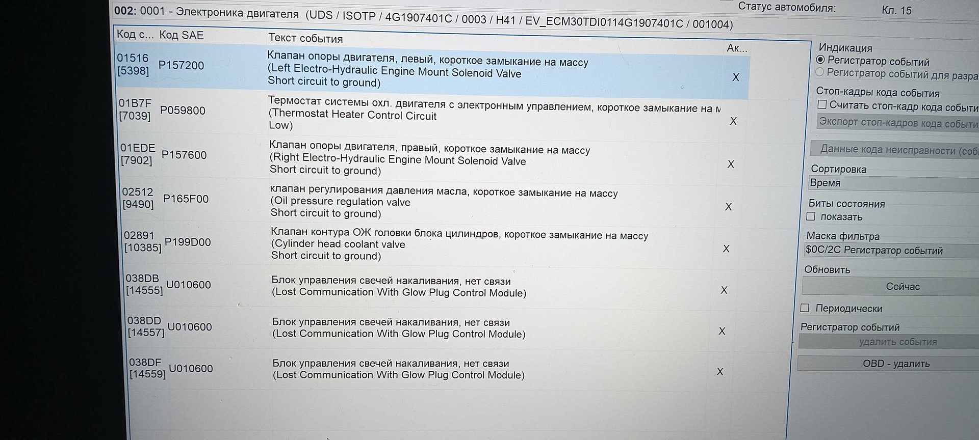

    Всем привет. Ошибки на фото. Куда копать?! Если был бы коротыш то фишка каждого из датчиков была бы в замыкании, в ерно? Соответственно всё прозвонил, коротышка на разьëмах нет. Куда копать? Ошибки не стираются. При этом машина в минус 10 еле заводится.
  20. ser_gr72
    ser_gr72 Старожил
    23 окт 2006
    28.164
    Питание проверяй на этих устройствах.
    Оно должно быть при включении зажигания.
