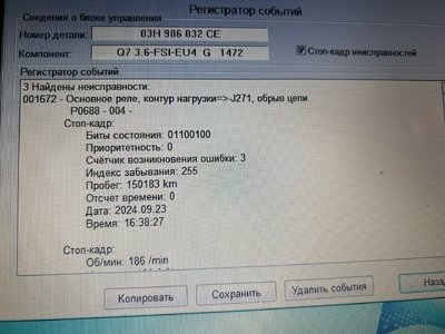

    Всем доброго времени! Владею AUDI Q7 2008 г.в. (3,6 бензин) уже 4-й год. За все время эксплуатации никаких нареканий. Проблем. Но последний месяц начались проблемы, машина не заводится. После нескольких попыток происходит запуск. Провели диагностику: ошибка 001672 - Основное реле, контур нагрузки=>-J271, обрыв цепи P0688 - 004. Буду благодарен за совет, как правильно устранить данную неисправность! Заранее благодарю!

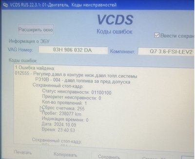

    Всем привет! Как то во время обгона фуры машина начала дергаться и троить. после перезапуска все стало нормально. Но с тех пор горит чек.
    012555 - Регулир.давл. в контуре низк.давл.топл.системы
    P310B-004 -давл. топлива за пределами допуска.

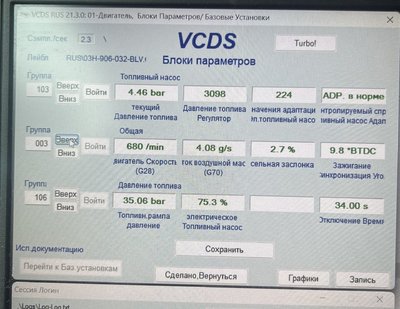

    Поменял топливный фильтр, бензонасос в сборе ERA 775561 (по ттх должен давить 6 бар). Ошибка не пропала. в 103гр давление 4.5-4.8бар. Замерял манометром примерно так же. Запускается хорошо, по ощущениям тяга хуже. Может из-за самовнушения, может из-за того что чек горит.
    Подскажите куда копать?

  18. Melkon&Ratkov
    25 фев 2014
    8.726
    Копать далее по пунктам протокола диагностики по этой ошибке . Вы манометром меряете на хх ? Мерять надо в режиме нагрузки и там будет видно есть ли просадка давления или нет . Так же на возникновении этой ошибки влияет адаптационное значение по блоку управлению топливного насоса . Если бы вы внимательно прочитали первый пост темы то выложили бы не только номер ошибки но и сохраненные данные по ней . Там глядишь можно было бы увидеть больше информации .

    Манометром меряли на ХХ. Но ошибка тоже появляется на холостом ходу, можно сказать сразу после удаления.
  20. Melkon&Ratkov
    25 фев 2014
    8.726
    После замены насоса значения адаптации сбрасывали ?
