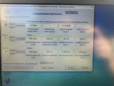

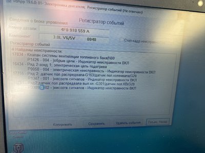

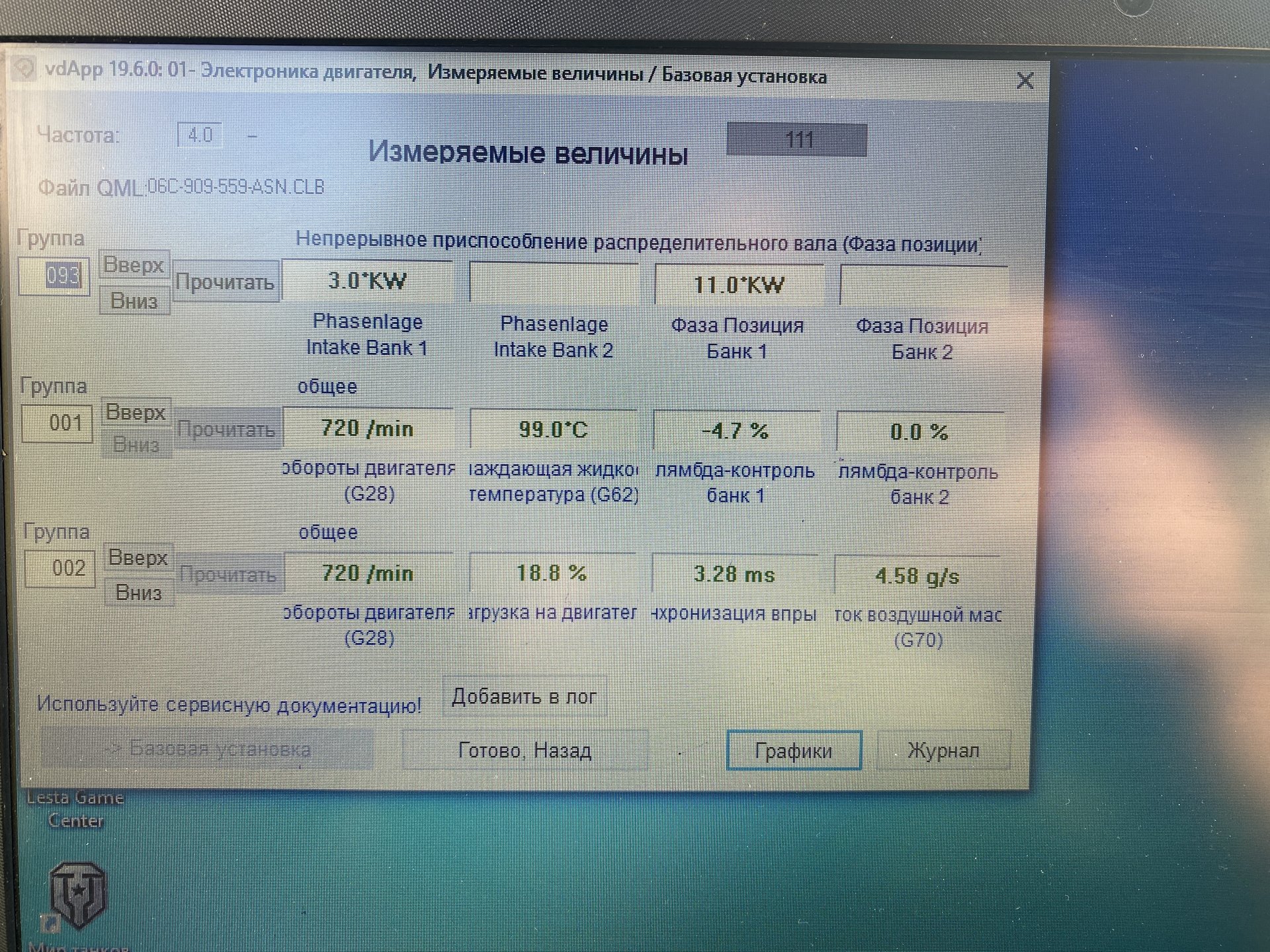

    Всем привет. Помогите пожалуйста ошибка 17755 датчик g163 и ошибка 19761 датчик g301. 3.0 bbj бензин.
    Если я правильно понимаю это левая ГБЦ со стороны водителя. Фото прикладываю. Была замена обоих гбц
      675,5 КБ
      17
      978,7 КБ
      19

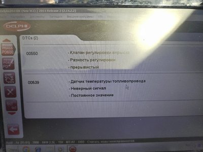

    Всем привет, audi a4 b5 2.5 tdi AKN ( АКПП 5HP19). Ехал как обычно и она заглохла на ходу, стартер крутит и ничего не происходит. Подкинул комп и выдало вот такие ошибки. Может кто подскажет, что за ошибки и куда нужно капать? Умер поршень опережения в ТНВД?
  13. Myxa09
    Myxa09 Новичок
    29 июн 2023
    8
    Беларусь
    Audi a4 b5
    Видимо фото не захотелось загружаться,
  14. ser_gr72
    ser_gr72 Старожил
    23 окт 2006
    28.408
    Надо смотреть 4 группу в базовых (рано/поздно), угол и работу клапана.
    Но для этого нужен vag-com/vcds.
    Тогда можно будет понять - клапан встал или другие проблемы.
