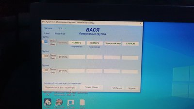

    Народ подскажите куда копать, висит ошибка по заслонке. Хотел попробовать адаптировать, но пишет ошибку. Ошибка по заслонке 01165-Блок дроссельной заслонки-J338. 11-00 выход из диапазона регулирования(меньше нижнего предела)

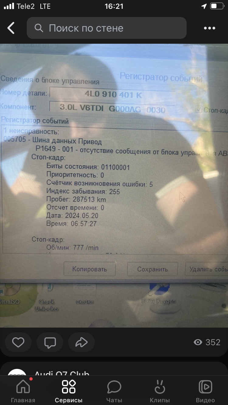

    Всем привет. Помогите решить проблему в блоке управления двигателем через Васю диагноста висит ошибка р1649-001 отсутствие сигнала сообщения от блока абс, ошибка стирается машина может дней пять ездить ошибок небудет потом опять все Поновой горит на приборке есп абс пневма корректор фар и красный фосклицательный знак если кто сталкивался буду признателен за помощь.и когда едешь по ровной дороги могут тоже выскочить
