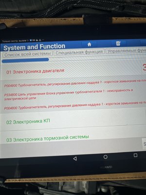

    Всем привет,
    Ауди а6 all road
    2015 год
    3.0 biturbo
    325 заводских
    Ошибка
    Р004800 Турбонагнетатель, регулирование давления наддува 1 - короткое замыкание на плюс
    куда копать клапан управления турбины n75 проверил работает
    Продымил утечки нет
    Вакуумный клапан и вакуумные трубки проверил всё герметично
    Вторая турбина с электро приводом делал тест работает без рывков нормально
    Куда копать и как быть ? За ранее спасибо

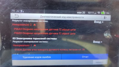

  9. Vitalsss
    Vitalsss Новичок
    21 май 2024
    1
    #6089 Vitalsss, 21 май 2024
    Диагностика показывает такие ошибки, машина не заводится, где искать проблему? может у кого-то было что-то подобное
    AudiQ7 CATA
  10. Melkon&Ratkov
    25 фев 2014
    8.726
    Самое быстрое что можно сделать - ЭБУ на стол и подключить на него питание . Потом проверить опорное на линиях. С большой долей вероятности блок умер ...
    Но могут быть варианты . Если вы в Московском регионе или рядом можете обращаться за диагностикой . Это наш профиль такие казусы .

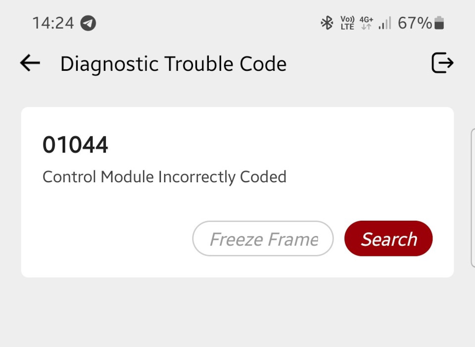

    Доброго времени суток!
    Собственно говоря, после установки и активации круиз-контроля в блоке 01 и в блоке 16 появилась через какое-то время ошибка 01044.
    Ошибка появилась в блоке DATA Bus OBD Interface....
    При этом кодировка ровная, да в общем-то всё ровно… И что странно, она после удаления появляется не сразу, секунд через 30.
    Есть может какие-то мысли на сей счёт?.. Я так-то понимаю, что в идеале надо на ODIS поехать, или около того. Но тем не менее.

    Да, ошибка появилась в блоке DATA Bus OBD Interface....
