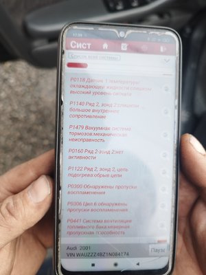

    Всем доброго времени суток, появились такие ошибки, помогите пожалуйста разобраться что нужно менять что ремонтировать, заранее огромное спасибо!!
    Машина - Ауди А6 С5 2.4 2004г бензин!

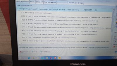

    Приветствую всех. Появилась ошибка Р11АС00 регулятор подьема клапанов «В» цилиндр 3- недостоверный сигнал. На нем была сломана одна фишка именно на «В» Ее заменили, но проблема не решилась. Переставляли местами клапана, и ошибка все равно не уходит. Подскажите пожалуйста, может кто сталкивался с данной проблемой и знает ее решение? Авто Q 5 2.0 TFSI
