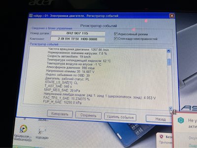

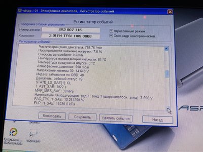

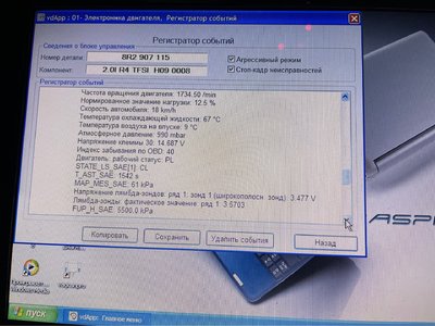

    #6025 oz_lexa, 23 янв 2024

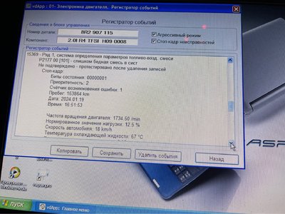

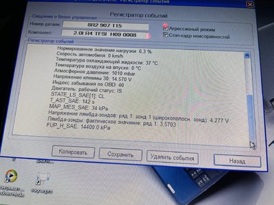

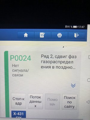

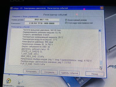

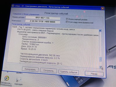

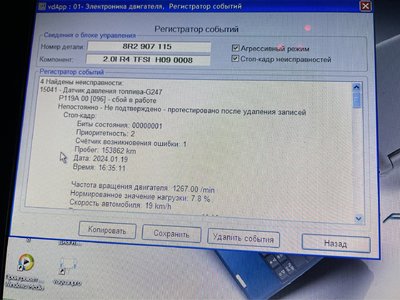

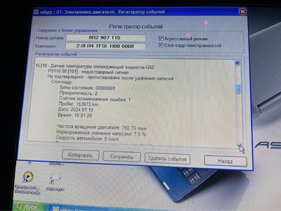

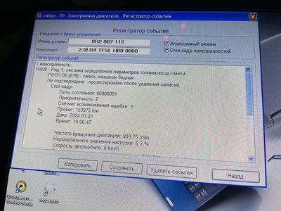

    Здравствуйте! В один день появились ошибки в такой последовательности:
    1). P0171 смесь слишком бедная
    2). P119A сбой в работе датчика давления топлива G247
    3). P2177 слишком бедная смесь в системе
    4). P0116 недостоверный сигнал датчика температуры охлаждающей жидкости G62
    Машина ехала нормально, чек не горел.
    На следующий день, при пуске мотора он затроил и выскочил чек, из выхлопной задымило, дым больше был серым, чем чёрным.
    После остановки двигателя и сброса ошибок, он запустился нормально, через секунд 30 работы на холостых снова загорелся чек и выскочила ошибка P0171 , мотор затроил.
    На машине больше не ездил. Посоветуйте или подскажите пожалуйста, что может быть с двигателем и откуда начинать копать. Заранее Спасибо!
    Ауди Q5 2012 2.0 CNCD , пробег 153.000 , до этого никогда этих ошибок не было.

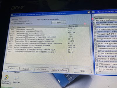

    что мешает посмотреть показания g62 перед стартом?
  7. oz_lexa
    oz_lexa Новичок
    12 фев 2015
    7
    AUDI Q5 2012 2.0 CNCD GEN3

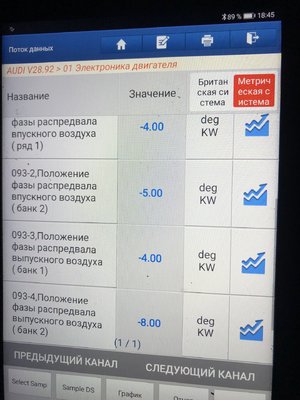

    Показания вроде нормальные, если я правильно смотрю, подскажите пожалуйста по кратковременной адаптации?
    Ошибка выскакивает всё таже P0171, через некоторое время после её удаления. image-24-01-24-09-31.jpeg

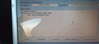

    Добрый день. Может Вы подскажете. При наступлении холодов от 10 градусов с минусом. После ночного простоя при попытке запустить двигатель слышен один щелчок (похоже на стартер), при этом аккумулятор новый, печка включается, радио работает. Дальше по разным сценариям удавалось запустить двигатель. 1 сценарий - Несколько раз кнопкой запуска запустить-заглушить, открыл закрыл авто и так несколько раз, далее с пол оборота запускается.
    2 сценарий - Также при попытке запустить щелчок и тишина. Также с ключа открыл-закрыл авто. Попробовал включил немного подержал дальний свет два раза и двигатель запустился.
    При попытках запустить двигатель загорается на приборке ESP. Ошибка 01206 один раз появлялась. Ошибки такие - 1706369864321.jpg 1706369864331.jpg 1706369864341.jpg 1706369864351.jpg

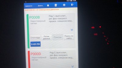

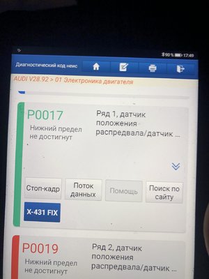

    Ситуация в следующем, двигатель 4.2 fsi bvj мотор после кап ремонта естественно заменены цепи и натяжители, Зажигания выставили спец инструментом, прокручен в ручную, планки встали отлично, для убеждения залили масло и покрутили стартером натяжители наполнились,метки на месте планки встают отлично! Ставим мотор заводим на холодную работает идеально
    На горячию лютый раскалбас ошибки по лаунчу p000d p000b p0024 p0017меняли клапана управления ваносов,ошибки теже, и самое интересное при прогреве положения распредвала выпуск банка 2 уходит в значения -8 остальные -4 треска цепей нет, ваносы не гремят, Гидрики не стучат пропусков нет но мотор колбасит
