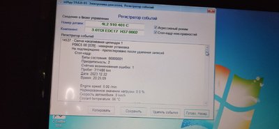

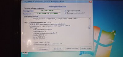

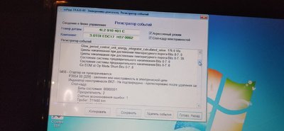

    Доброго времени суток.
    Неожиданно возникла проблема на Q7 TDI 3.0 (CRCA) 2012 г.в..
    Утром на улице -13, вебастик к моему приходу машину уже погрел немного, покатался часа 2 не глуша мотор и после припарковался у дома.
    Дело к вечеру, вебастик включить забыл. Сажусь в тачку, нажимаю старт и тишина, только топливный насос срабатывает на секунду. На панели моргает спиралька свечей накала и через мгновение появляется надпись о неисправности АКПП.
    Бегу за ноутом, Вася выдаëт ошибки по всем свечам накала, по стартеру и по АКПП.
    Кратко об ошибках:
    5456 - Стартер не проворачивается
    P3054 00 [229] - заклинен или неисправность в электрической цепи.
    14581 - Свеча накаливания цил. 2-Q11
    P0672 00 [039] - неисправность в электрической цепи. (По всём свечам)
    14537 - Свеча накаливания цилиндра1
    P06С5 00 [039] - неверная установка. (По всём свечам)
    Подскажите куда копать, может кто-то сталкивался с таким?
    Неделю назад ремонтировался генератор и менял щётки в моторчики АБС. После ремонта всë было замечательно.
  2. Melkon&Ratkov
    25 фев 2014
    8.726
    У вас провод массы двигателя отвалился от кузова.
    Полковник и maks_dk нравится это.
  3. maks_dk
    maks_dk Новичок
    4 июл 2017
    5
    Не, его я менял месяц назад на новый. Я его ещё и пропаял и облудил клеммы, всë зачистил. И АКБ новую поставил. Думаю вряд ли это он
  4. Melkon&Ratkov
    25 фев 2014
    8.726
    Думать не надо просто проверяйте . По вашему набору ошибок 100% проблема в этом .
  5. maks_dk
    maks_dk Новичок
    4 июл 2017
    5
    Сейчас буду проверять, просто не ожидал такого)
  6. maks_dk
    maks_dk Новичок
    4 июл 2017
    5
    Всë подтвердилось. Да, отвалилась масса мотора. Огромное спасибо, даже подумать не мог, что так будет!
