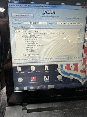

  3. AA5432154321
    AA5432154321 Новичок
    16 фев 2023
    7
    #5963 AA5432154321, 24 окт 2023
    Скажите пожалуйста что за ошибка ?
      577,7 КБ
      38
  4. Melkon&Ratkov
    25 фев 2014
    8.726
    Клапан регулирования давления N216 неисправность в электро цепи . Видимо ЭБУ мультитроника приезжает .

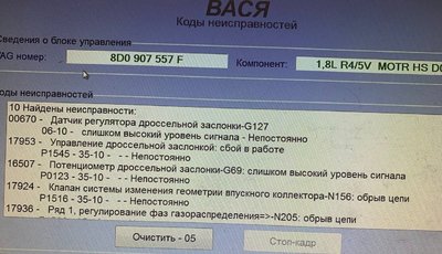

  5. Лексеич
    Лексеич Новичок
    28 сен 2023
    13
    #5965 Лексеич, 2 ноя 2023
    Подскажите пожалуйста по ошибкам. Ауди А6 С4 ADR 1,8.
    По ошибке 17936 обрезалась строка: " Р1528-35-10 не постоянно".
    Машинка газированная, данные снимались на прогретом двигателе на бензине.
    Ещё добавлю- машина после ремонта навесного (полный ремонт ВКГ; все ремни, натяжители, патрубки и фильтры; капремонт генератора; масло ДВС и антифриз; устранено несколько подсосов; замена мембраны привода золотника флейты; новые свечи и провода; промыл механику дроссельной заслонки). До ремонта ошибок по дросселю не было. Провел адаптацию, сброс и результат здесь. Двигатель немного подтраивает. Это практически первый запуск, машина стояла три недели. Форсунки проверялись на стенде, заменены сеточные фильтра.

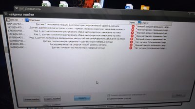

  10. Just_Newbie
    Just_Newbie Новичок
    30 сен 2022
    3
    Всем доброго времени суток. Ситуация следующая, машина стояла около 9 месяцев , естественно без проблем не обошлось, они были решены кроме ошибки по датчику распредвала. Думаю она у меня висела с того момента когда еще машина была на ходу и я снимал все датчики и чистил( еще и неправильно поставил). Поменял датчики местами , вышла ошибка по замыканию и это неудивительно (провода уже сыпались). Купил две фишки и конечно же совершил ошибку в том , что просто обрезал старые фишки заранее не подкл провода как нужно. Делал , делал и менял местами вроде все нормально, а потом пошло поехало. Начали сыпаться ошибки по педали, тормозам и тд. В 93 группе параметры были такие : 11 -3 7 12 , думаю может неправильно подкл провод к датчику раз показывает -3 . Залез поменял местами , 93 сейчас вообще не видит , теперь полный букет ошибок и я уже не знаю куда копать. Провода на массу вроде все целые и плотно сидят на кузове( те которые вижу визуально) . Может ли из за датчиков распредвалов машина сойти с ума ? Потому что на левой голове фишки тоже не в очень хорошем состоянии , буду снимать и ставить новые. Просто самое интересное что была 1 единственная ошибка по несоответствию сигналов , теперь вот это вот все или это просто
    совпадение?
    Прошу помощи , уже начинают опускаться руки. Неделю ставил ее на ход и ползал под ней , а она вот что творит... Заранее благодарю
    ps двигатель работает абсолютно ровно(как не странно) так , что не думаю что это перескок ремня и тому подобное
    Audi A6 c6 BBJ

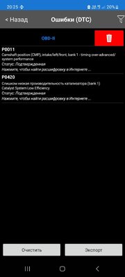

  15. Leonid030690
    Leonid030690 Новичок
    4 дек 2023
    4
    #5975 Leonid030690, 4 дек 2023
    Здравствуйте. Появилист 2е ошибки p0011 и p0420 .
    Машина в плюсовую температуру и в -30 заводится легко.
    Не троит, едет нормально.
    Проездил с этой ошибкой 1 месяц. Потом каким то чудом ошибка пропала на 1 день и снова вылезла.
    Кто сталкивался?
    Продолжаю, данную тему,
    Заменил комплект грм.
    Цепь, регулятор положения распредвала.
    Ошибки не пропали.
    Все также.
  16. Melkon&Ratkov
    25 фев 2014
    8.726
    Катализатор умирает потихоньку . Про регулированию фаз надо проверять как работает сам фазовращатель .
  17. Leonid030690
    4 дек 2023
    4
    Спасибо посмотрим

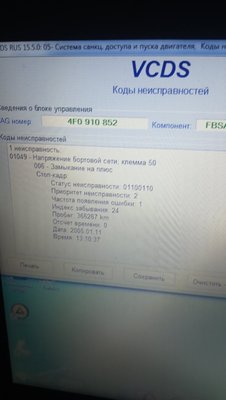

  20. виталий7u9
    виталий7u9 Новичок
    15 янв 2020
    21
    Украина
    Ауди а6с5,2.5тди,Аке.
    Народ всем привет.Помогите куда копать.
    Есть такая ошибка
    00532-Напряжение электропитания
    28-00 -короткое замыкание на плюс.
    Ошибка не постоянна, выскакивает только, если автомобиль заводить с первого поворота ключа,причем начинает моргать спираль.
    Если ключ вернуть обратно и завести со второго поворота, спираль не моргает,ошибки нету.
    Шо за хрень
