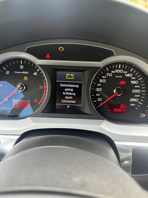

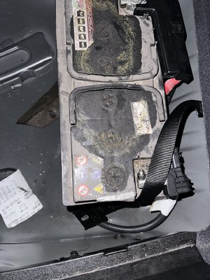

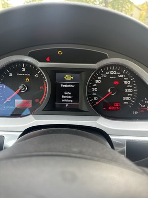

    Машина A6 C6 2.7tdi Multitronic 2010
    Ошибка
    (U1017- Блок управления ABS, тормозной
    системы:опросить
    регистратор событий
    Короткое замыкание на массу.)
    Была произведена замена аккумулятора,до замены напряжения ~1.5В .новый аккумулятор не прописан (не получается зайти в группу 61).
    После замены аккумулятора сбросил все ошибки кроме (U1017)
    Данный момент автомобиль не заводится .
    INSPECTION RESULT
    01 Элеĸтрониĸа двигателя4 Problems exist
    1,U1017 Блоĸ управления ABS, тормозной системы:опросить регистратор событий
    2,P0405 Датчиĸ рецирĸуляции ОГ:слишĸом низĸий уровень сигнала
    3,P1440 Клапан рецирĸуляции ОГ:обрыв цепи
    4,P068A Главное реле:размыĸается слишĸом рано
    02 Элеĸтрониĸа ĸоробĸи передач1 Problems exist 1,P1750 Элеĸтропитание:слишĸом низĸое напряжение
    03 Элеĸтрониĸа тормозной системы1 Problems exist 1,01826 Датчиĸ угла поворота рулевого ĸолеса, питание ĸл. 30
    05 Система санĸционирования доступа и пусĸа двигателя2 Problems exist
    1,00532 напряжение элеĸтропитания
    2,00446 Ограничение работы из-за слишĸом низĸого напряжени….
    Остальные ошибки тоже из за низкой напряжения .

    Эта ошибка говорит о том, что тебе необходимо опросить регистратор событий блока АБС на наличие ошибок. То есть, говоря по-русски - прочитать в нем ошибки.
