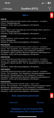

    Недавно заметил, что безбожно уходит антифриз с бочка расширительного, понял сразу, что уходит в двигатель, небольшая эмульсия, заказал новый маслоотделитель, прокладки и очиститель двигателя. Отдал мастерам, надо было срочно, поэтому незнакомым.
    Все поставили, приезжаю и забираю машину, еду, все хорошо. Приезжаю домой и решаюсь просто посмотреть ошибки. У меня была две ошибки из-за лямбды, заказал и жду его. Но смотрю появились ошибки новые p0019, p0018, p2006 и p002a. Звоню ребятам, спрашиваю, залили ли они промывку и я покупал еще масло(средней цены), чтобы они залили его и еще залили промывку, чтобы очистить двигатель и вылить и затем залить хорошее масло Motul. А они про это забыли и залили тупо хорошее масло и всё. Возможно, они еще некоторые вакуумные трубки не так поставили.. Подскажите, пожалуйста.. Возможно ли, ошибки эти из-за частичного засорение двигателя?

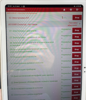

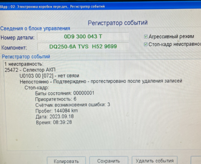

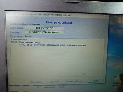

    здравствуйте, может у кого был опыт с такой ошибкой 25472 u010300 [072]? незнаю совпадение или нет, прошили коробку в TVS Drivability и на следущее утро ошибка такая высветилась в Васе, и если лаунч подцепить и на наем она одна. больше нигде ничего не горит на приборке лишнего, вся индикация как работала так и работает никаких проблем, смущает только ошибка, заснет и опять есть она, и то через раз. Где прошивал говорят чини селектор, а что там чинить если все работает..
  3. Melkon&Ratkov
    25 фев 2014
    8.578
    А в сток прошивку акпп откатить не пробовали ? Если так сделать ошибка возникает ?

  10. artamonav
    artamonav Новичок
    17 ноя 2019
    13
    Марий Эл респ.
    Пробовали, только там ошибка возникала на весь экран что нет связи с рулевой колонкой, видимо что то закодировать надо, сразу так не понятно было, больше не пробовали.

  13. artamonav
    artamonav Новичок
    17 ноя 2019
    13
    Марий Эл респ.
    да нет все нормально просто не хотят разобратся в вопросе приходится самому искать, а так то да я хотел показать что на стоке не было ничего, просто приходится за 100 км ездить и в будни не очень могу а надо в будни
  14. Melkon&Ratkov
    25 фев 2014
    8.578
    На стоке нормально -вопрос к прошивке . Лирика тут в теме не к месту .
  15. artamonav
    artamonav Новичок
    17 ноя 2019
    13
    Марий Эл респ.
    может совпадение какое то, непонятно. они то утверждают что все в прошивке хорошо, я же сразу обратился с таким вопросом
