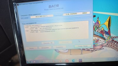

    Ребят добрый день. Нужен совет. Audi A4 B8 2008 CDHB 1.8T передний привод.
    Ошибки по фазику:
    P000A медленный отклик в изменении фазы положения распределительного вала из группы 1 цепи "A".
    P0011 left front bank 1
    Заменил клапан, магнит, опору распредвала, лопатки фазорегулятора. Один х ошибки остались. Симптомы: заводится не с 1 раза, может со 2 может с 10. Причем стартером не крутит а только тыркнет - и обрубает, иногда бывает крутит секунд 5 потом схватывает. Работает идеально, обороты стабильно, тяга как надо, масло не ест. Знаем как любят автосервисы 4 кольца - там сразу капиталка. Поэтому спрашиваю помощь у форума. В чем еще может быть проблема? Я не очень силён в устройстве движка, но такое ощущение что ему не хватает давления? Тыркает пока не накачает и потом схватывает. Если это так то почему давление не держит? Фазик? Может там еще какие уплотнительные кольца? Куда копать?) На заведенной тачке давление масла 1.5 атм. Буду благодарен любому совету.

    Лопатки фазорегулятора при таких симптомах не помогают , их замена только снижает шум механизма . о чем ,собственно , тот кто их делает (и у кого собственно их покупают умные люди) и пишет в своем блоге .. В Вашем случае вряд ли обойдется без замены впускного вала ..

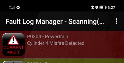

    ишу причину P0304

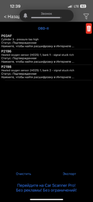

    Друзья возможно кто то сталкивался или слышал о такой проблеме и о её решение ,борюсь уже долгое время и куда уже капать хз,машина Ауди а6 с6 мотор 2.8 на вариаторе 190 лс ,начала выскакивать ошибка высокое давление в 3 целиндре ,соответственно отключает его ,после перезапуска авто все пропадает ,читаю сканом пишет что временная ,стираю ее и катаюсь дальше ,и выскакивает в диапазоне от 1600 оборото и до 2100 идет по ощущение дитонация ,обычно когда в гору в натяг

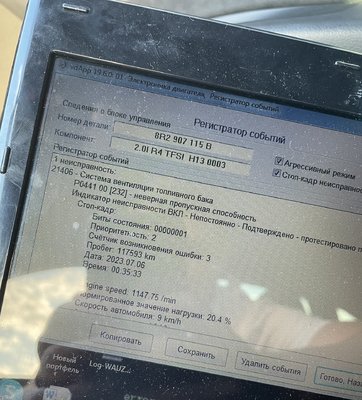

    Всем доброго времени суток. Периодически начала появляться ошибка, фото прилагаю. После сброса дня через 3-4 снова появлялась. Клапан N80 заменил первом делом, не помогло.
    Но заметил такую особенность, если заправлять бак не полностью, а практически до самого щелчка пистолета, ошибка не появляется совсем)
    Если же заправлять до отщелкивания пистолета, либо заливать под пробку, через пару часов снова загорается чек.
    Может кто сталкивался, как решали данную проблему?

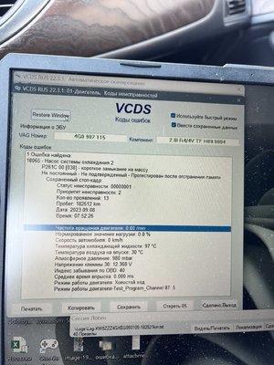

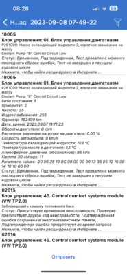

    Доброго дня ! Была ошибка по доп насосу ОЖ (обрыв цепи).Решил поменять ,прошло 3 дня подключил вчера васю - показала старую ошибку после замены доп насоса( решил почистить т.к время возникновения ошибки было как раз когда меняли его- подумал просто старая ошибка ).Сегодня подключил elm 327 тот показал ошибку 18065 насос ОЖ2 кароткое замыкание на массу.Доп насос стоит SKF(за 11500 купил).Скажите пожалуйста что за х...я - куда копать? Может кто сталкивался

    Старая и новая ошибка
      278,3 КБ
      10

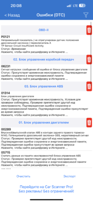

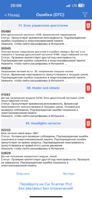

    Подскажите, пожалуйста, куда копать? После перепрошивки блока управления двигателем начала постоянно выскакивать ошибка по дросселю.
    Причиной перепрошивки стала убирали заслонки из впускного коллектора.
    Audi A6c6. Двигатель 4.2 FSI BVJ 350 л.с .
    P. S. Дроссельных заслонок поменял 3 штуки. Проблема не ушла. Блок управления двигателем был заменен тоже, но прошивку оставили старую.
    Новой прошивкой решиться проблема или искать другие причины?
