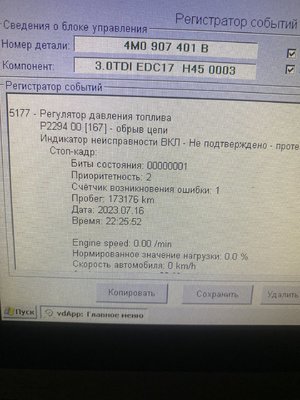

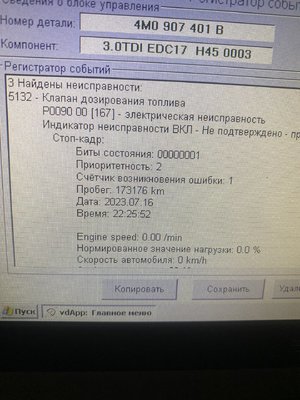

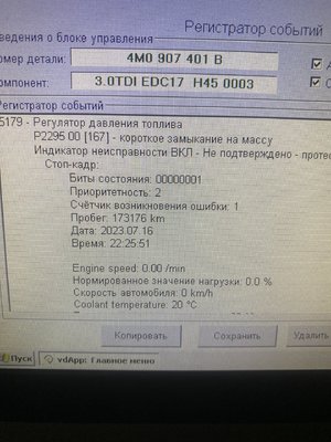

    Сегодня поеду в сервис дам данную информацию им к размышлению.
    То есть при этих ошибках авто должен был завестись,?
  4. Melkon&Ratkov
    25 фев 2014
    8.776
    #5884 Melkon&Ratkov, 18 июл 2023
    Не должен был т.к. цепь элементов регулирующих давление в рампе разорвана . Пускай ищут реле бесконтактное какое то в цепи этих компонентов которое заглючило . И кстати батарейку в метке проверьте для начала .
  5. Q74M2016
    Q74M2016 Новичок
    18 июл 2023
    9
    По метке все нормально,проблема не в ней.!!!
    По прежнему не заводится,ПРИВОД НЕИСПРАВНОСТЬ,.
  6. Melkon&Ratkov
    25 фев 2014
    8.776
    Машина где территориально ?
  7. Q74M2016
    Q74M2016 Новичок
    18 июл 2023
    9
    Решено,. А именно заменили клапан регулятор давления топлива,датчик давления топлива,!!!авто завели,ошибок нет.спасибо за помощь друг.!!!
    Есть одно но,при резком нажатии на газ авто медленно разгоняется.!!!когда стоял старый регулятор давления топлива при нажатии на газ прям в сиденье прижимало.,почему так,?
    Нужна ли адаптация,если да то как адаптировать регулятор,???

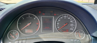

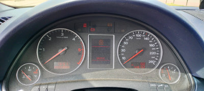

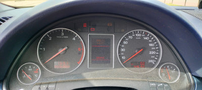

    #5890 Selia84, 24 июл 2023

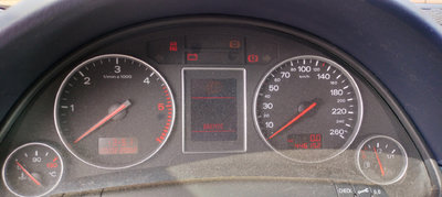

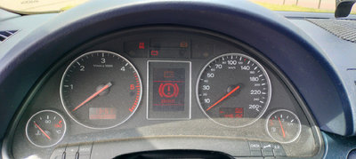

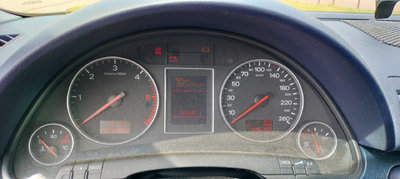

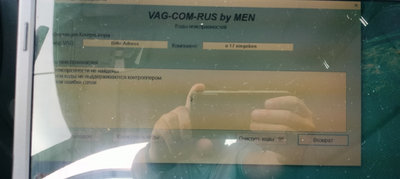

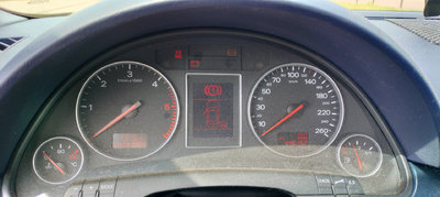

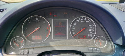

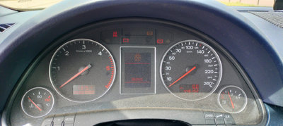

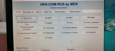

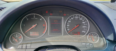

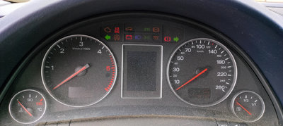

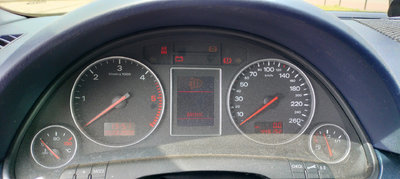

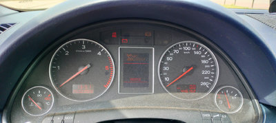

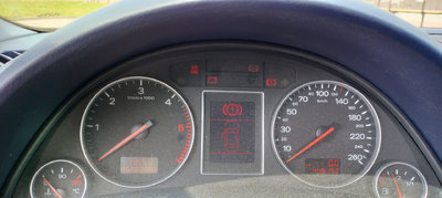

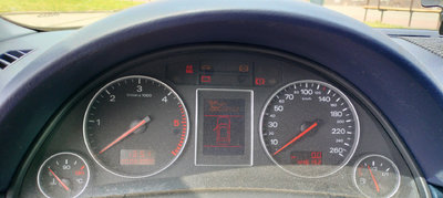

    Не знаю куда уже копать.
    Проблема появилась не сразу, а постепенно.
    Когда вставлял ключ в зажигание и поворачивал, но еще не крутил стартером появлялись на панели значки ручника, восклицательный знак "BREMSE" и ABS. После некоторого времени щелкало реле и ошибка пропадала, и машина заводилась. Так могло быть в день несколько раз, а могло ни разу. Думал, пришел капец блоку абс. Но при снятии штекера проблема осталась.
    И вот как то приехал в магазин стал на парковке, заглушил и пошел в магазин. Вышел, повернул ключ — ошибка, но реле через время не щелкнуло и ошибка не пропала.
    1. Стартер крутит.
    2. Значек иммобилайзера (машинка с ключиком появляется и гаснет), машина закрывается с ключа и открывается.
    3. Проверены все предохранители и реле под рулем и возле ЭБУ.
    4. Есть такая же машина но старше на пол года. При повороте ключа загореться спиралька и гаснет. У меня такого не происходит.
    5. Делал тест исполнителей приборной панели стрелки работают и загораются все значки.
    6. Выложил фото с интервалами, что бы показать что горит на панели. Даже сделал фото того что горит и потом гаснет имобилайзер.

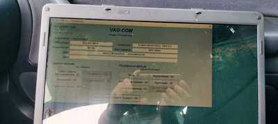

    7. Сделал фото еще скана блока имобилайзера.
    8. В блок двигателя компьютер перестал заходить.
    9. Электрика бортовой сети 1 с 10 раз может зайти.
    10. В блок АБС тоже не заходит. При скидывании фишки ошибка остается.
    11. Еще непонятная проблема. Постоянно горят стоп-сигналы. Даже если скинуть фишки с лягушки. Рядом 2 колбы. Одна на педаль другая рядом я скидывал фишки, и стопы продолжают гореть.
    12. Недавно ничего по проводке не ремонтировалось.
    13. При повороте ключа зажигания неслышно насоса в топливном баке.
    Ниже добавлю список ошибок которые прочитались. В некоторых блоках ошибки при чтении стираются. Но после включения зажигания появляются вновь.
    Версия VAG-COM: Релиз 311.2-N
    Шасси: 8E — Audi A4 B6/B7
    Скан: 01,02,03,08,09,0F, 15,16,17,18,36,37,45,46,55,56,57,65,67,69,75,76,77
    Адрес 08 -------------------------------------------------------
    Контроллер: 8E0 820 043 H
    Компонент: A4 Klimaautomat 1116
    Кодирование: 00000
    Код Сервиса: WSC 63351
    3 Найдены неисправности:
    00819 — Датчик высокого давления-G65
    29-00 — к.з. на массу
    01206 — Нет сигнала момента зажигания
    27-00 — недостоверный сигнал
    01312 — Шина данных-привод
    79-00 — считать данные из памяти неисправностей
    Адрес 09 -------------------------------------------------------
    Контроллер: 8E0 907 279 E
    Компонент: int. Lastmodul RDW 0305
    Кодирование: 00001
    01500 — Лампа правой противотуманной фары-L23
    57-00 — сбой в электрической цепи
    01503 — Лампа верхнего стоп-сигнала-M25
    Пропуск адреса 15-Аэрбэки
    Адрес 16 -------------------------------------------------------
    Контроллер: 8E0 953 549 L
    Компонент: Lenksбulenmodul 0308
    Кодирование: 02042
    1 Неисправности:
    01426 — Панель управления на рулевом колесе-E221
    49-00 — нет связи
    Адрес 17 -------------------------------------------------------
    Контроллер: 8E0 920 900 K
    Компонент: KOMBI+WEGFAHRS. RB4 D35
    Кодирование: 00100
    Код Сервиса: WSC 00001
    WAUZZZ8E43A205575 AUZ6Z0B0302178
    1 Неисправности:
    00562 — Датчик температуры и уровня масла-G266
    Адрес 46 -------------------------------------------------------
    Контроллер: 8E0 959 433 AT
    Компонент: Komfortgerбt T23 1210
    Кодирование: 06976
    01366 — Открытие из-за поступления сигнала удара
    36-00 — обрыв цепи
    01561 — Задняя левая дверь
    61-00 — не выключена блокировка замков SAFE
    01562 — Задняя правая дверь
    Адрес 56 -------------------------------------------------------
    Контроллер: 8E0 035 186
    Компонент: concert II GRO 0008
    Кодирование: 01005
    2 Найдены неисправности:
    01317 — Блок управления в комбинации приборов-J285
    49-10 — нет связи — Спорадическая
    00466 — Блок управления рулевой колонки-J527
    Конец ----------------------------------------------------
    Буду рад любому совету.
    Сегодня в планах еще проверить контактные группы замка зажигания.

  11. Melkon&Ratkov
    25 фев 2014
    8.776
    С АКПП попробуйте снять разъём и проверить выйдет ли на связь остальная шина привод .
  12. Selia84
    Selia84 Новичок
    28 июн 2017
    54
    Беларусь
    Audi A4 B6 1.9TDI (AWX) 96kW 2002г
    у меня механика
  13. Melkon&Ratkov
    25 фев 2014
    8.776
    В скане 02 блок увидел...
    Хорошо тогда вскрывать коробку моторного ЭБУ и смотрим что там .
  14. Selia84
    Selia84 Новичок
    28 июн 2017
    54
    Беларусь
    Коробка вскрыта, все сухо и чисто. реле проверены все рабочие. Преды целые. ЭБУ в металлическом корпусе и кожухе полностью закрытом. Каких то дефектов внешне не видно.
  15. Melkon&Ratkov
    25 фев 2014
    8.776
    Корпус снять спилив винты и снять разъёмы. Мотрник на стол и проверить есть ли в таком виде с ним связь
  16. Melkon&Ratkov
    25 фев 2014
    8.776
    Отсоединить приборку и позвонить проводку шины КАН привод до моторника как минимум.
  17. Melkon&Ratkov
    25 фев 2014
    8.776
    В вашем случае кан привод это
    -моторник
    - абс
    -айрбэг
    - приборка как шлюз
    Любой из этих блоков может подвешивать всю шину .
  18. Selia84
    Selia84 Новичок
    28 июн 2017
    54
    Беларусь
    Прежде чем перейти к болгарке думал попробовать кан шину прозвонить от приборки к ЭБУ
  19. Selia84
    Selia84 Новичок
    28 июн 2017
    54
    Беларусь
    Насколько я понял через приборку связт идет со всеми блоками в машине
  20. Melkon&Ratkov
    25 фев 2014
    8.776
    Без болгарки основной разъём не снимешь . Связь через приборку ,да.
