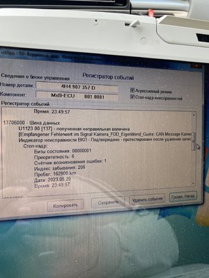

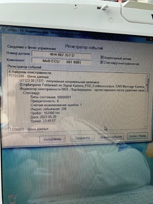

    Всем привет. Пару дней уже как вылазят такие ошибки. Суть такая, останавливаюсь на перекрестке, система старт стоп глушит мотор, как нужно ехать при нажатии на газ начинает пищать и вылазит что мол не исправность какая-то, остановитесь и прочее. После выключения зажигания и заводки авто кнопкой, все проходит и можно ехать дальше. Сканер показывает ошибки. Может были такие проблемы? И как можно решить?
    Ауди Q8
  4. Melkon&Ratkov
    25 фев 2014
    8.776
    Проблема со стертером-генератором 48ми вольтовым ... Я бы рекомендовал не пользоваться старт-стопом до решения проблемы дабы не усугубить .

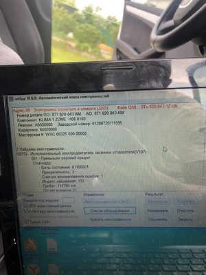

    Всем привет! Кто подскажет куда лезьть и что это такое вообще?) или может забить, так как нужно будет разобрать всю машину…вообще, если бы шнурок не показал, то дискомфорт в работе климата не испытываю и траблов не замечал, но хочется, если комп показывает неисправность, исправить… автомобиль ауди а4 в8 2011 г. в. Фото прекрепил, если надо больше инфы, есть еще фото…

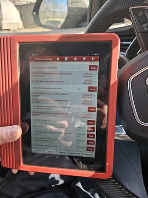

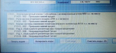

    3
    помогите пожалуста разобрать ощибки
    что где проверить
  20. Melkon&Ratkov
    25 фев 2014
    8.776
    Неужели вы не могли поиском найти все это ?
    - у вас разбит правый впускной коллектор
    - у вас проблема с питанием вентиляторов
    - у вас обрыв по соленоиду правой опоры двигателя
    - моторный блок просит опросить память блока АБС
