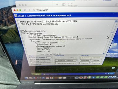

    Всем Доброва Ауди А6С7 коробка роботоет норм но есть такая ошибка U028A00 Lost communication With Transmission Fluid Pump Module "B"
    Что может быть ?

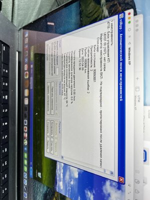

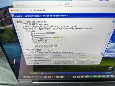

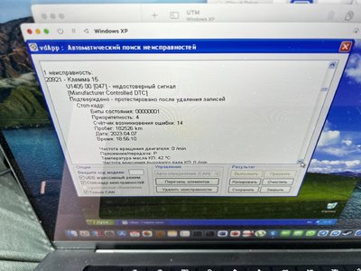

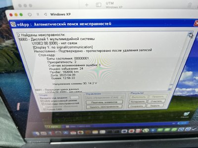

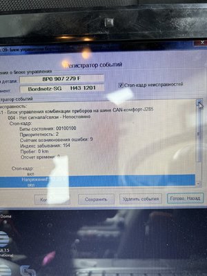

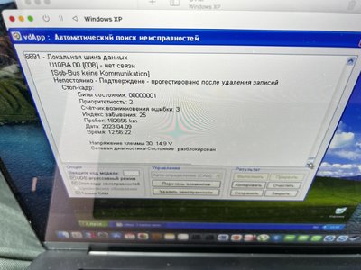

    Была абсолютно чисто по электронике машина и внезапно, на приборке загораются:
    1. Неисправность привода(все работает)
    2. Неисправность стояночного тормоза(все работает)
    3. Неисправность системы старт стоп(иногда работает, иногда нет)
    Через Васю все ошибки сбрасываются, кроме ошибки клемма 15 в блоке #2(Коробка передач).
    Иногда бывает сбрасывается через Васю и все чисто, когда покатаешься. Но спустя время, например при заводе машины утром, опять все эти ошибки одновременно.
    Ауди А4\В9
    помогите.

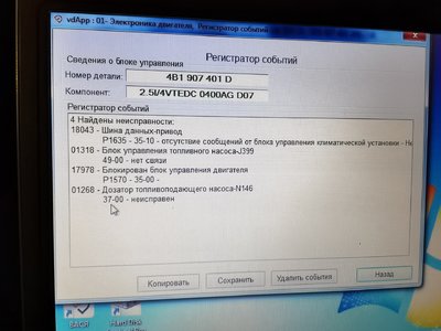

    00546 не постоянно поврежден провод передачи данных. Не читается блок управления двигателем, когда остывает, не заводится. Кто что подскажет

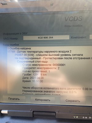

    Всем добрый день, подскажите кто знает, audi a6 c7 1.8 tfsi 2015гв пробег 200тыс , загорается чек и EPC , Ошибка 17789 Датчик температуры наружного воздуха 2 , P00B7 00 039 слишком высокий уровень сигнала , плавают обороты машина глохнет в итоге, может турбина или термостат? Датчик с переди 8Z0820535 на бампере поменял не помогло. Свечи катушки в норме, топливо поступает.

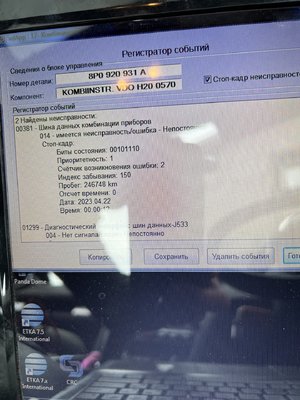

    Добрый вечер. Помогите пожалуйста. Ауди а3 8р перегорел диод подсветки стрелки скорости,мне его перепаяли,все нормально. Поехал на диагностику,пишет ошибку шина данных комбинации приборов 00381 и блок управления комбинации приборов на шине can comfort j285. Ошибку стерли,потому что подумали,что раз приборку снимали,отключали,наверно и появилась ошибка. Через неделю повторная диагностика и опять эти же ошибки. Кто сможет помочь?

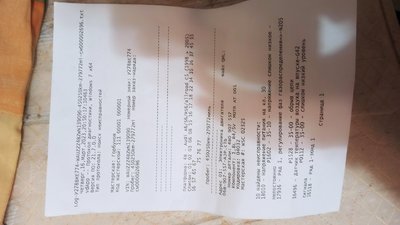

    Имеем Q7 мотор BHK 3.6. Произвел замену мембраны, прокладки клапанной крышки и прочее. Собрал завел, но потек бенз с нижних форсунок (колечки не менял). Заказал ремкомплект верхних и нижних форсунок, все собрал и больше не заводится. Акум сел, зарядил, попробовал еще запустить, но результата нет. Кто что думает?
    Подключил "Васю" и вот, что имеем:

    Куда копать пока не знаю, мож кто сталкивался, вроде фишки все одел.
  15. Melkon&Ratkov
    25 фев 2014
    8.692
    У вас форсунки все в обрыве ...
  16. Кирилл89
    Кирилл89 Новичок
    27 янв 2016
    14
    Вероятность, что ЭБУ не работает?
    Проводка от форсунок же идёт напрямую в ЭБУ и повреждение сразу всей косы думаю нереально.
    АКБ заряженный на 40% по прибору зарядки, крутит бодро, один раз схватывает и всё.

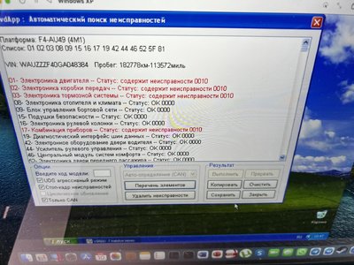

    Ребят, всех приветствую ! Нужна помощь! После проливных дождей залетел в лужу и через 3 минуты вылезло 5 ошибок разом!
    1. Неисправность рулевого управления
    2. TPMS давления в шинах
    3. Audi adaptive light: системная неисправность!
    4. Контроль стабилизации (ESC):
    5. Система старт стоп.
    Ауди а7 3.0 333. 2015
    что делать? Куда бежать?
