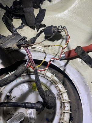

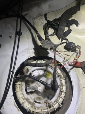

    Ситуация, все было хорошо загорелась ошибочка на приборке EPC, ну как любой успешный человек полез читать васей тачку и увидел ошибку по
    Топливному насосу - 10061
    P3043 00 [032] - Механическое повреждение.
    В общем и целом 2 сервиса отправили меня дальше. Без ответов на мои вопросы, и предложениями менять насос высокого давления который по васе давит свой паспорт..
    Может у кого такое было, как решали ? photo_2023-03-13_23-30-10 (2).jpg photo_2023-03-13_23-30-10.jpg

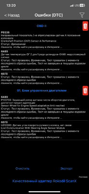

    Всем привет. Кто подскажет. После замены мотора на аналогичный, авто не заводилось. Ошибка 0336 по дпкв. Дпкв заменили на другой(со старого). Авто так же не заводилось( просто крутит и не схватывает). В один момент когда в очередной раз крутили мотор со слов механика он дергая провода на разьеме дпкв умудрились завести авто. Авто поработал так минут 5-7 на оборотах 1000-1100(все ошибки ушли!) и сам заглох(стуков в двигателе не было) и После этого запустить больше не удается. На взгляд провода целые, датчики тоже. Ауди А3, мотор 1.2 cbzb
  16. jizzik
    jizzik Новичок
    20 янв 2023
    3
    #5816 jizzik, 31 мар 2023
    На первом дпкв была ошибка 0337 низкий показатель. С новым хоть и поработала машина немного, но ошибка 0336 неправильный показатель датчика А коленвала
