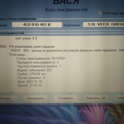

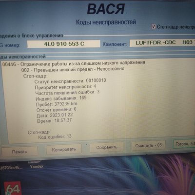

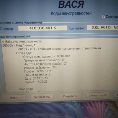

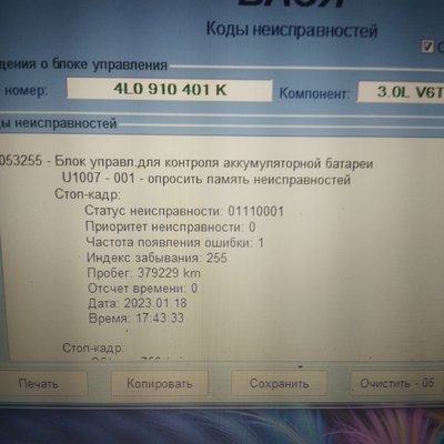

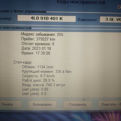

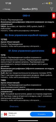

    Раз в неделю выходит чек и вот такие ошибки показывают
    У кого то может было
    Audi q7 2011 3.0 бензин 333 лошадей
  13. Melkon&Ratkov
    25 фев 2014
    8.531
    Ошибки давно известны по многим сериям v-образных моторов . Проблема с системой ускоренного прогрева катализатора. Надо смотреть сначала правильность её функционирования и потом делать вывод как решать это .Чаше всего в нынешней ситуации это отключают программно.

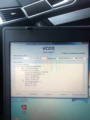

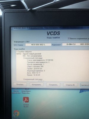

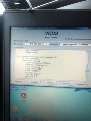

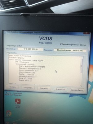

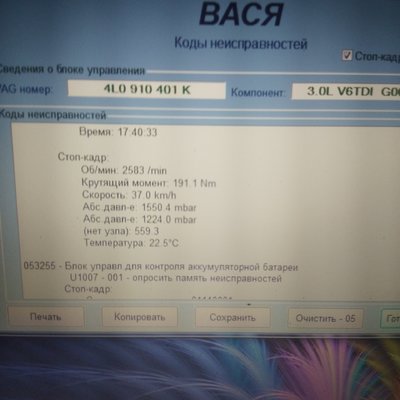

    Всем привет, есть пару ошибок По которым не могу найти ответ.
    1. Ошибка в блоке Доступ и запуск, фото прилагается, при этой ошибки проблем никаких нету.
    2. Ошибка в блоке 5F Задний левый дисплей, что это за чудо, И где его искать?
    3. Ошибка по звуковому охранному сигналу, Смотрел Под жабо, Там нет не пищалки, Ни Штекера подключения.
    4. Ошибка по датчику разрушение заднего стекла, снял обшивку багажника, на самом стекле около дворника два обрезанных провода, а самой проводки не видно нигде никаких необрезанных Проводов и штекеров.
    Машина a6 c6 2010 Год, 3.0тди qattro
    По первой второй ошибки поиски не дают результатов
  17. Melkon&Ratkov
    25 фев 2014
    8.531
    По ошибке в 05 блоке никаких действий не требуется . Блок обновлен на 210 версию и там эта ошибка норма т.к. ЭБУ двигателя не поддерживает режим старт/стоп .
  18. mangustik
    mangustik Завсегдатай
    20 сен 2014
    589
    A6/C5 avant 1.9TDI AVF 2005
    Спасибо большое за ответ, а то сколько гуглю про эту ошибку нигде не слово не было, у всех это ошибка была с полной гирляндой На приборке.
    Про ошибку заднего Дисплея не в курсе?
