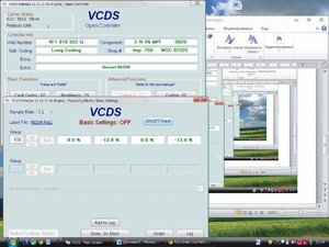

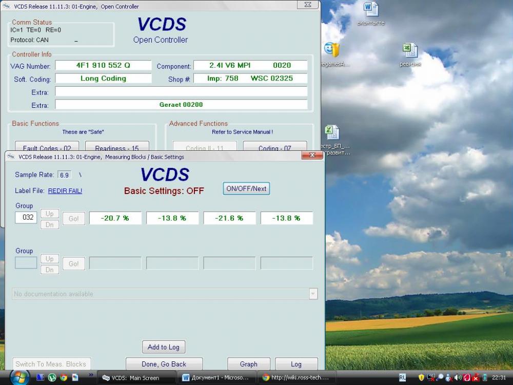

    Доброго времени суток. Есть вопрос по А6 С6 4F. На дня загорелась лампочка Check Engine. Проверил ошибки VAG COM вышло следующее:
    Address 01: Engine (BDW) Labels: Redir Fail!
    Part No SW: 4F1 910 552 Q HW: 4F0 907 552 F
    Component: 2.4l V6 MPI 0020
    Revision: --H21--- Serial number:
    Coding: 0105000302070020
    Shop #: WSC 02325 758 00200
    VCID: 32610411AD34409
    2 Faults Found:
    004409 - Fuel Trim: Bank 2 (Add)
    P1139 - 007 - System too Rich - MIL ON
    Freeze Frame:
    Fault Status: 10100010
    Fault Priority: 6
    Fault Frequency: 25
    Reset counter: 40
    Mileage: 209914 km
    Time Indication: 0
    Date: 2014.10.12
    Time: 02:19:42
    Freeze Frame:
    RPM: 672 /min
    Mass Air / Rev.: 174.4 mg/str
    Temperature: 93.0°C
    Idle
    Time: 1484.8 s
    Bin. Bits: 00000010
    004407 - Fuel Trim: Bank 1 (Add)
    P1137 - 007 - System too Rich - Intermittent
    Freeze Frame:
    Fault Status: 00000010
    Fault Priority: 6
    Fault Frequency: 1
    Reset counter: 9
    Mileage: 222542 km
    Time Indication: 0
    Date: 2015.01.22
    Time: 19:47:30
    Freeze Frame:
    RPM: 672 /min
    Mass Air / Rev.: 169.0 mg/str
    Temperature: 94.5°C
    Idle
    Time: 640.0 s
    Bin. Bits: 00000010
    Как-то заезжал на сервис по поводу первой ошибки, сказали что со смесью что-то не в порядке, почистили ДЗ и отпустили с богом)
    Вторая вылезла совсем недавно. По ощущениям двигатель стал как-то не ровно работать, как-будто подтраивает. Появилась небольшая вибрация на холостых. Подскажите кто-нибудь что это может быть.
    Заранее благодарен!

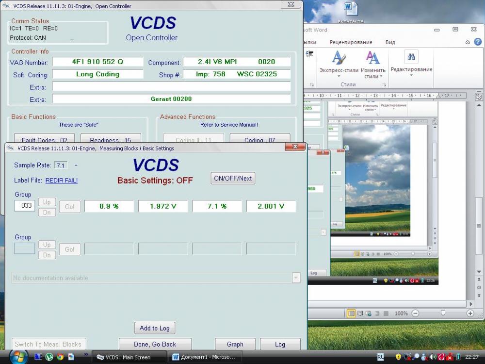

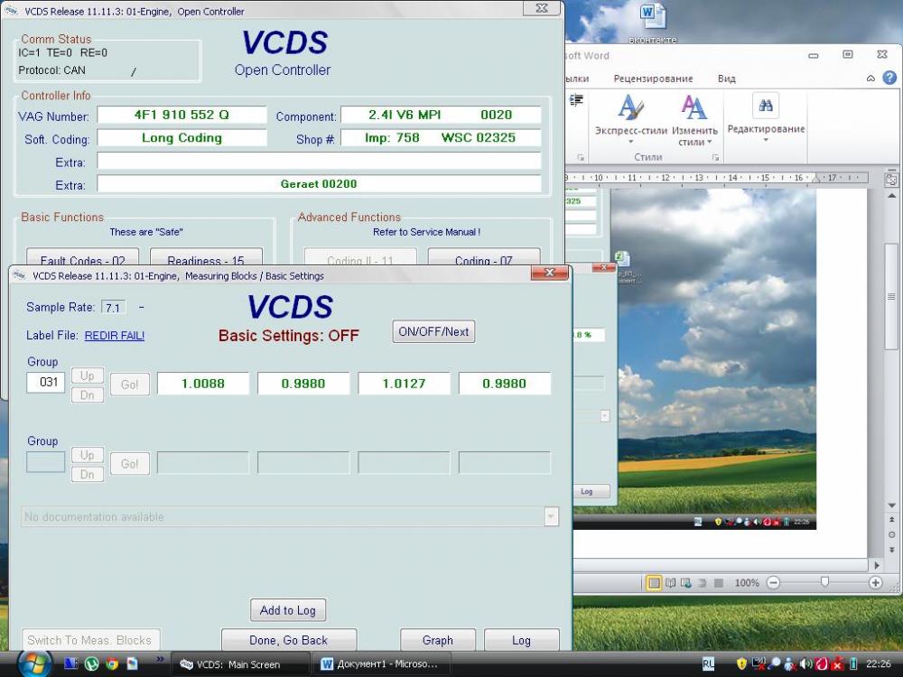

  11. Melkon&Ratkov
    25 фев 2014
    8.788
    Переливает по обеим сторонам . Надо выяснять по какой причине .Значения 032 гр посмотреть .попробовать отключить коррекцию по зондам и посмотреть что будет в таком варианте для начала .

    Глянул 32 группу, а за одно и 31 с 33. Значения я так понимаю не самые хорошие:
