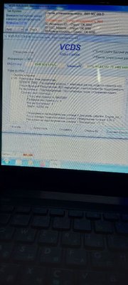

    Всем привет выскакивает ошибка p0605 по шнурку .вроде как ошибка по памяти Rom.у нас не могут разобраться что это .плата в коробке или же провода к ней

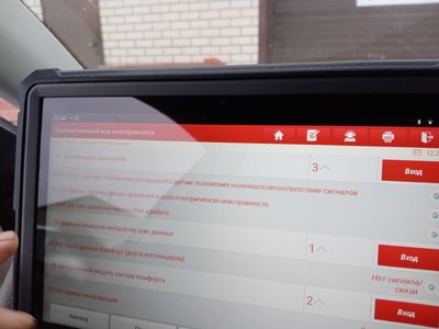

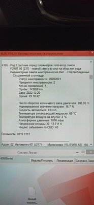

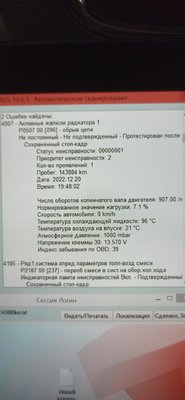

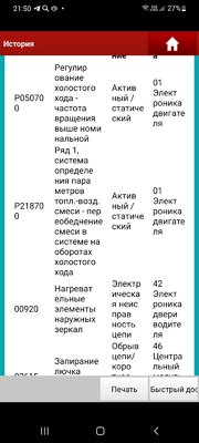

    Автомобиль a4 b8 2009, мотор cdnc, пробег 140к. С начала зимы началась такая проблема - загорелся чек, ощутимо просела мощность. Заехал в сервис, почитал ошибки, сказали что проблема в подсосе воздуха на впуске (см. рис 1). Затем сделали диагностику дымом - обнаружили дырку в интеркулере, больше утечек нигде нет.
    Поменял интеркулер, буквально на след. день вечером снова загорелся чек, почитал ошибки через vcds (см. рис 2 и 3). Я так понял что к возникновению чека привела ошибка по радиатору, но он новый орига и визуально целый.
    Что еще делал:
    1) Менял бензин, свечи
    2) Год назад менял маслоотделитель
    Читал здесь что еще может клапан адсорбера глючить, но посторонних тресков/щелчков не замечал, при открытии бака на заведенном двигателе подсоса воздуха не слышно.
    Подскажите, может кто сталкивался с подобным? Куда еще можно посмотреть?
    Ошибки:
    4007 - Активые жалюзи радиатора
    P0507 00 096 - обрыв цепи
    4105 - Ряд 1;система опред. параметров топл-возд смеси
    P2187 00 237 - переоб.смеси в сист.на обор.хол.хода

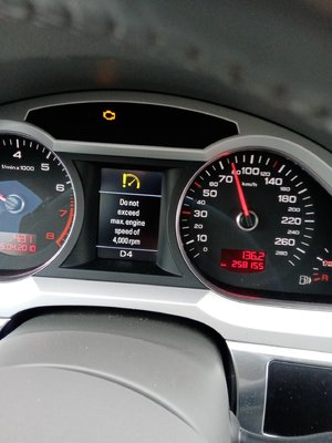

    При агрессивной езде вылазит ошибка! И Машина все не едит! У прежнего владельца когда покупал он говорил что капиталил двигатель! Я приехал в сервис сделал диагностику вылезла ошибка р0018, в сервисе где ремонтируют сказали что цепь!! Может кто может помочь у кого была??? Машина ауди а6 с6 2010г
  7. Melkon&Ratkov
    25 фев 2014
    8.776
    Ограничения по оборотам вызывают ошибки по датчику давления масла и по клапну переключения давления .
    Ошибка по несоотвествию сигналов ДПКВ и ДПРВ 2 ГБЦ это отдельная тема с которой разбираться надо отдельно . Ищите нормальный сервис с грамотным диагностом занимающимся VAG .

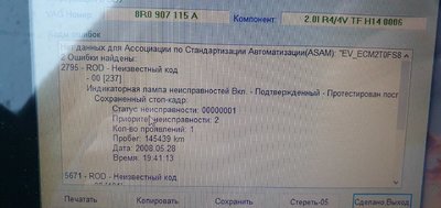

    Ребята подскажите. Ауди q5 2009г 2.0 tfsi Машина глохла диагносты определили под замену впускной распредвал, фазник умер. Вал заменили, заодно цепь, натяжители... Всё было хорошо, но через день загорелись ошибки 2795 ROD и 5671 ROD Что может быть? В сервисе говорят, что теперь выпускной вал нужно менять
  11. Melkon&Ratkov
    25 фев 2014
    8.776
    Опросите мотор другой версией диагностического ПО (Вася диагност) . Там будет ROD файл с поддержкой кодов неисправностей.
