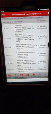

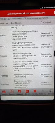

    Друзья. Я не могу решить проблему. Если короток. Вечером все было хорошо. Машина постояла сутки , завел, вылезла куча ошибок по электрике. Скрины прилагаю. Просмотрели визуально всю проводку, массу ничего не помогает. Куда дальше копать. На Вас вся надежда. Ауди а4 1.8 TFSI 2010г

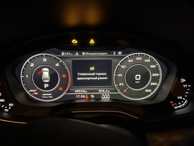

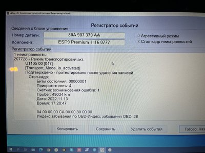

    Всем добрый вечер, нужен совет или помощь!!! Собственно в чем дело: Ауди Q5 2019 г 2.0 литра дизель. По своей же глупости и невнимательности активировал режим транспортировки в программе Вася диагност(взял проверить оригинальнность пробега в итоге влез куда не надо). После деактивации появилась ошибка на панели приборов "Стояночный тормоз: транспортный режим". При чтении ошибок блока электроники тормозной системы выдает неисправность U1105 00 "Transport Mode is activated" то есть по какой то причине деактивация прошла не полностью. При удалении ошибки сразу же появляется снова. Колесо пока не снимал но по ощущениям ручник держит немного. Никто не сталкивался с подобным? Ближайший дилер не близко , не знаю как быть.

    Повторно активировал и деавтивировал режим транспортировки в Васе и все стало ОК

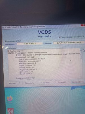

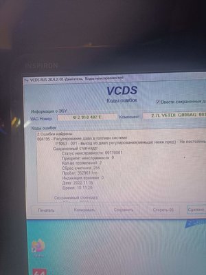

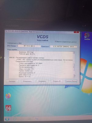

    Народ приветствую, купили машину не смотря и получили в подарок ошибку 004195 P1063 001
    Машина как бы едет неплохо но если с места вдавить педаль в пол то набирая обороты входит в аварийный режим и пропадает тяга пока не заглушить.
    Судя по ошибкам грешу на датчик регулировки давления топлива на ТНВД. Кто что думает?
  14. Melkon&Ratkov
    25 фев 2014
    8.692
    Думаю что надо ремень привода ТНВД проверить для начала . Если все зубья на месте то гнать ее в сервис .

    Дружище ты прав, нету зуба одного, сегодня будут становить новый ремень)
