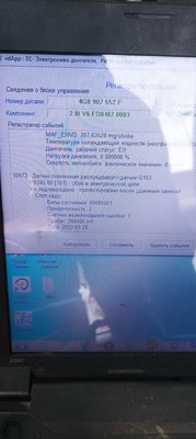

    Добрый день после капиталки вышла ошибка p0345 00 101 g163 сбой в электронной цепи. На высоких оборотах отключает 3-й цилиндр в чем может быть проблема?
    Audi 06 c7 2.8

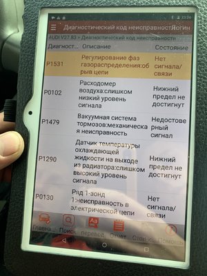

    Ездил на машине все было хорошо, но она перестала тянуть, как будто ей не хватает топлива, утром заводится и сразу через секунду глохнет, и так надо сделать раз 10, она потом хватает, и обороты плавают от 500 до 1000 чучуть пороботает и выравнивается, ещё бывает такой что когда зажимаешь Drive + тормоз она начинает вибрировать и хочет ехать, поехал на диагностику выдаёт такие ошибки, помогите разобраться.
    Audi A4 2.0 alt

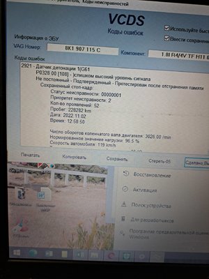

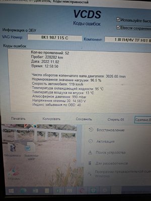

    Всем привет.
    Давно появляется в памяти данная ошибка. Чек при этом не горит.
    После стирания появляет не сразу. Может через пару дней.
    Появляется только при езде по трассе. В городском тэмпе её нет. 20221107_160831.jpg 20221107_160851.jpg
    В теплое время ездил на 98-100 бензине, с похолоданием перешел на 95. В алгоритме появления ошибки, как и в поведении авто, ни чего не изменилось.
    Датчик детонации менял, состояние разъема на блоке управления под жабо смотрел.
    Недавно поменял форсунки. Также без изменений.
    Может кто-нибудь сбросить список проверок по данной ошибке?
    Примерно с появлением ошибки, очень примерно, а может и раньше, появилось небольшое цоканье в моторе. При закрытом капоте как будто выхлоп подсекает. С открытым немного похоже на гидрик. Слухалкой определяется в районе клапанной крышки.
    Но цоканье уменьшается с прогревом, а ошибка появляется только на прогретом моторе при езде по трассе.
    А4 б8 1,8т

    Не знаю как на ауди, побывает что стоит 2 датчика детонации между 1-2 и 3-4. Может не тот поменял?

    Вот на это я бы обратил особое внимание ...

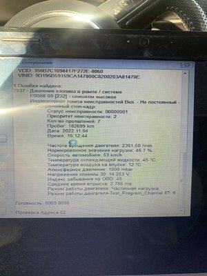

    Повышенный расход топлива , 24 литра на 100 километров на Audi a4 b8 2.0 tfsi. Со временем вылез чек, показывает ошибку p0088 (повышенное давление топлива в рампе), кто сталкивался с таким?

    Надо заменить регулятор давления.

    Датчик подачи топлива или какой именно ?
    Я её недавно приобрел , но человек утверждает , что у него расход был небольшой около 12-13 литров на 100 км, а у меня выходит 28.
    Грешу может на некачественное топливо

    Я плохо знаю ваш мотор ,а точнее сказать вообще незнаю но отталкиваясь от конструкции топливных систем то где нибудь на рампе топливной .
