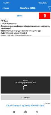

    Такая неприятная ситуация с автомобилем, на холостых троих двигатель, ошибка Р0302,нарушение порядок зажигания 2 цилиндра, а когда обороты больше тысячи-полутора, то всё 4 цилиндра работают, как встаю в пробку 2 цилиндр отключается и двигатель троит, чуть ли не выпрыгивает. Меняли форсунку 2 раза, катушки, свечи, компрессия 11 баллов,отдавал электрикам, говорят всё прозвонили, по электрике всё гуд, мозги прозвонили тоже всё гуд, помогите пожалуйста, уже и не знаю куда компать)
    Ауди А3 8pa Fsi 2.0 2007
